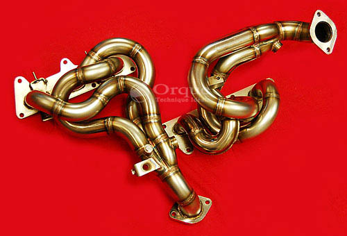

Wiesz, wolumen robi swoje. A te JTSy to przecież największy wstyd dla Alfy ;), także klienta na to nie ma to i ceny bardziej manufakturowe. Tak naprawdę to sam się tu próbuję zniechęcić, bo chciałbym sobie to kupić :D
Co do samej sztuki to istotny jest dobór długości kanałów wydechowych, żeby to ładnie grało. Samo zastąpienie puchy kata kawałkiem rury może wręcz pogorszyć sprawę w sumie. No i też trzeba wspawać nypel do sondy λ.
Chyba lepiej jest wyspawać wszystko na nowo z jednego materiału. Flansze do głowic może podejdą z Holdenów/Camaro 3.6?
