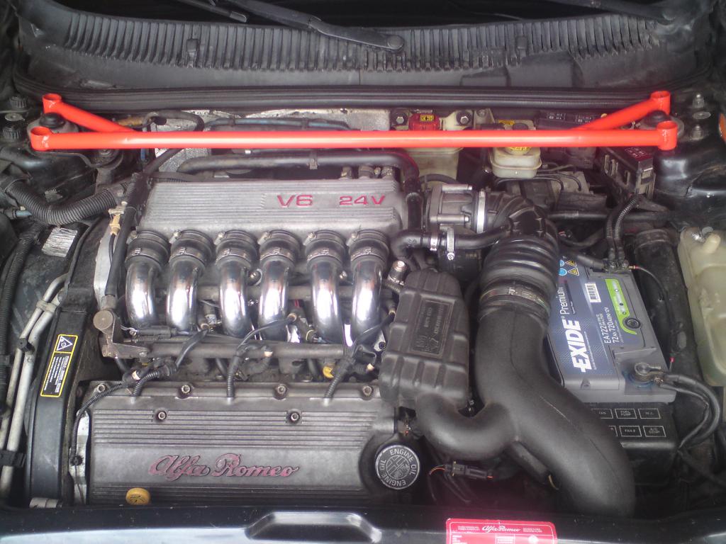

A co powiecie na taką instalację z wtryskami na wierzchu???
I ładne i mocne:D
Hmmm - nie chodziło o żadną prowokację tylko o to,że jak coś nie jest szkaradne może zostać(czasami musi) na wierzchu.
Osobiście uważam,że wtryski Vialle LPi są estetyczne i wygladają spoko na "enginie".Poza tym jest mniej elementów i co za tym idzie ingerencji w układy silnika(np.chłodzenia czy elektryczny).
Ale estetyka jak najbardziej pod maską - przez kilka lat montowałem instalacje gazowe(zajmowałem się głównie tzw.mechaniką) starając się jak najrozsądniej poupychać wszystko pod maską tak,aby było jak najmniej widać "gazu".
Jednego tylko nie rozumiałem?!Wlewów pod klapką(a był to standard w firmie) w takich samochodach jak np. S600 czy BMW 850Ci.Rozumiem,że ktoś się lansował po bulwarach w Międzyzdrojach czy Zakopanem bez "gazowlotka"na wierzchu - ale przecież przypał łapał podjeżdzają na stację np.Wasbruk-a.:sarcastic:
Reasumując estetyczny montaż i żetelny(bez zimnych lutów czy samych skrętek) powoduje mniej usterek w czasie eksploatacji i niweluje poczucie wstydu przed kimś po otworzeniu maski.
No....to tyle chciałem dorzucić.
