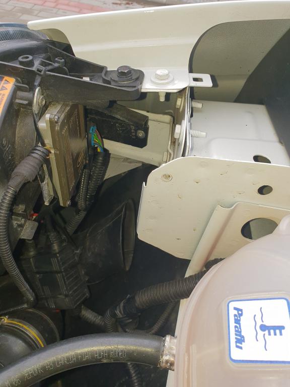

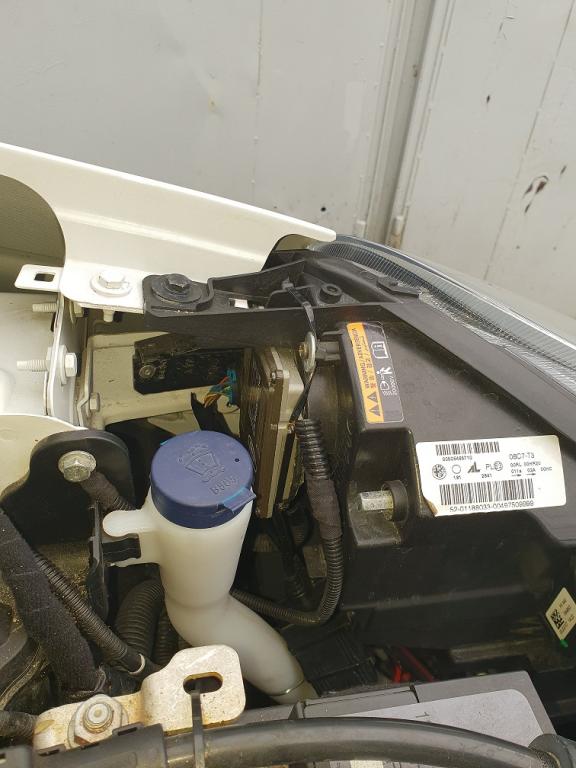

Panowie, pytanie do tych którzy zakładali HID-y do swoich Giuliett.
Jak wygląda montaż? Gdzie umieściliście przetwornice? Czy konieczne jest wyjmowanie lamp? Byłbym wdzięczny za wszelkie wskazówki, uwagi, zdjęcia.
I proszę bez komentarzy, że nie ma to homologacji itd. Jestem tego świadomy i tak naprawdę każdy zakłada HID-y na własną odpowiedzialność.
nie odpisałem na priv bo zapomniałem odpisze tu - mam vetrexy 4300 K a jak przypięte? Zrobiłem Ci foty. Nie trzeba wyjmować lamp chyba że głębiej chcesz to wszystko schować.
Załącznik 251806Załącznik 251807
Dzięki! Czyli przetwornice pełnią rolę dekielka oraz ich "docisk" jest na opaskach? ;)
Takie Vertexy: https://allegro.pl/zestaw-hid-xenon-...192574051.html
przylegają do górnych dekli od świateł drogowych- mijania masz niżej.
I tak chce to inaczej zamocować ale nie mam czasu
https://allegro.pl/h7-4300k-zarowka-...060767884.html
Które Vertexy wchodzą do środka reflektora?
żadne- tj nie wkładałem ponieważ nie masz możliwości ich stabilnego zamocowania- latające w środku lampy przetwornice mogą narobić szkód
