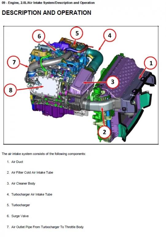

Trochę głośno było wczoraj w pracy i dzisiaj usłyszałem ten przedmuch. Ściągnij osłonę silnika i sprawdź czy dwie opaski zaciskowe przy turbinie na rurze odprowadzającej powietrze z turbiny (nr. 7 na rysunku) są dobrze zaciśnięte. Potrzebny klucz nasadowy 10 i 7 chyba. Zdarza się, że mechanik nie dokręci albo się poluzuje. Efektem jest gwizd jak na źdźble trawy, spadek mocy, wibracje, nieadekwatna dawka paliwa itp. Załącznik 290595
I co zniknęło Ci?
Sprawdzę po weekendzie, dzięki za trop.
PS, I nakrętki Ci brakowało, i to nie dokręcone... Jak pech to po całości...
