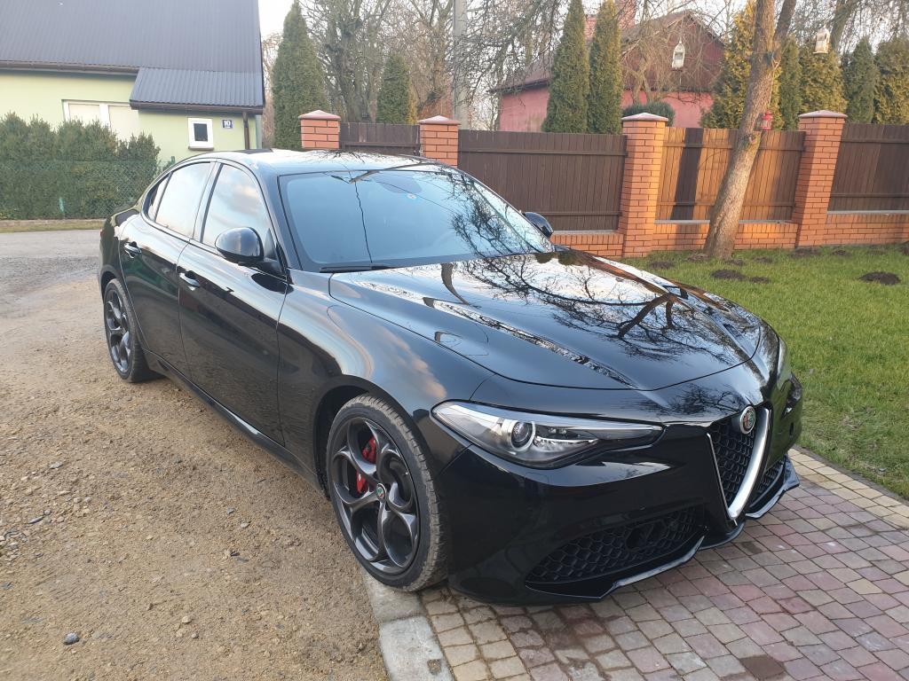

Załącznik 265617 No w końcu udało sie naprawić Alfę. Pierwsze wrażenia - niesamowite auto :)
Kacper, gratulacje. Własnie się zastanawiałem czy już się udało auto poskładać a tu news na forum. Napisz coś więcej, jakie wrażenia i przemyślenia po całej operacji ściągania auta z USA.
Cieszę się Twoim szczęściem :)

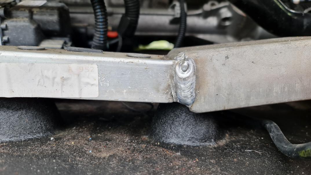

Cześć , odmrażam kotleta. Jestem w tralcie składania Q4 z USA i po rozebraniu chłodnic okazało się, że sanki też lekko oberwały. Może ktoś się orientuje, czy jest opcja konwersji RWD/Stelvio na Q4? Totalny brak części na rynku :( A może ktoś ma czterołapne na stanie . Dzięki za pomoc!

Co się stało z tymi sankami ? Możesz przesłać fotę ?
Sorry, nie zauważylem że jest odzew :) Tak, pisałem do KUKI, sprawdzają. Inna sprawa że nowe kosztują koło 6K , podczas gdy uzywki 1-2kpln. Załącznik 277574
rama pomocnicza w Stelvio jest we wszystkich wersjach 4x4 jednakowa niezależnie od silnika. Moja sugestia- jak masz tu gięte niech pomierzą budę czy podłużnice dostały bo to jest na sztywno do karoserii przykręcone.
Buda idzie na ramę tak czy inaczej, na 100% trzeba zrobić minimalną korektę. W Stelvio akurat nie ma kłopotu - tu wszystkie są wersje sanek są zamienne.
