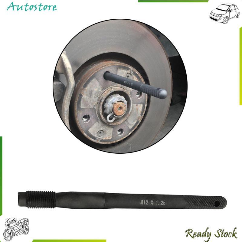

Zgadza się, jest tylko śruba centrująca tarcz, ale za to występuje coś znacznie lepszego, szczególnie przydatne jak się ma duże koła, mianowicie ok 12cm plastikowa śruba prowadząca, wkręca się w tarcz i raz że łatwiej zdjąć koło nie rysując felgi , to dodatkowo łatwiej jest zamontować kolejne, gdyż ładnie się wślizguje.
Dziś właśnie będę robił zmianę na lato i przy 275/40/20 i 9j jest to dość pomocne. Fotka znaleziona w necie, trochę przydługa, oryginał jest o 1/3 krótszy.

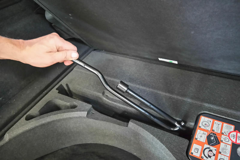

Gdzie w tym zestawie jest ukryty klucz nasadowy? Nie potrafię go zlokalizować.
Co się chowa w te dwa dodatkowe otwory z lewej górnej (trójkątny) i prawej górnej (okrągły) od koła?
klucz jest ten sam do korba do podnośnika
Tak, domyśliłem się ale nie potrafiłem zlokalizować. Korba znajduje się pod podnośnikiem...

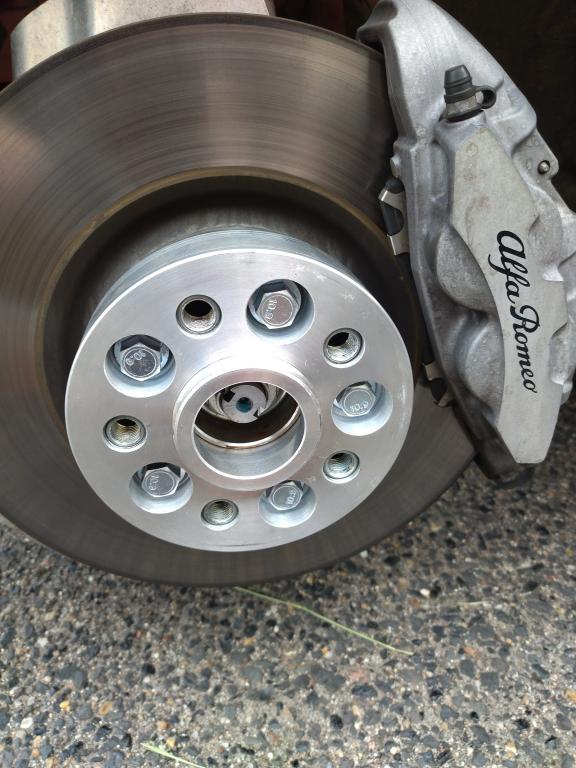

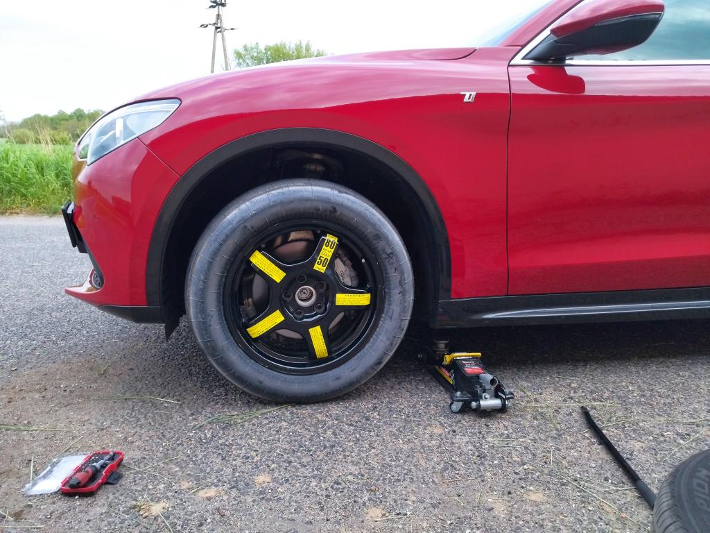

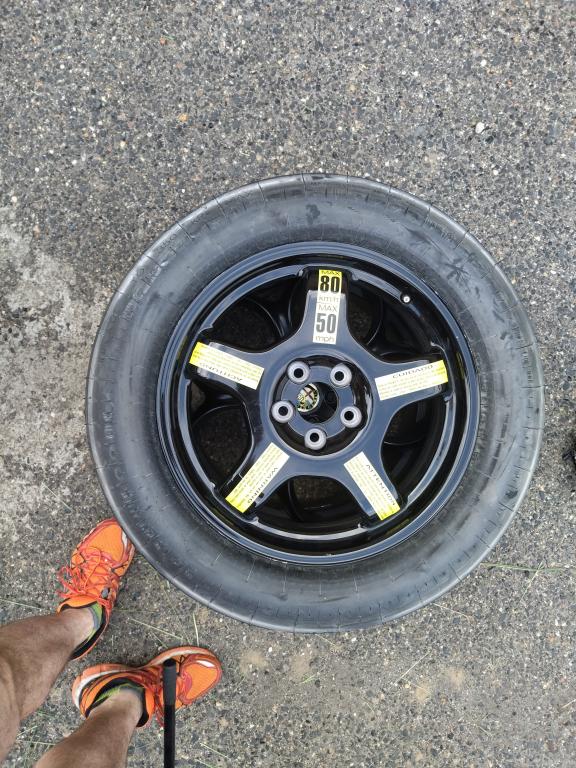

Znalazłem alternatywne rozwiązanie dla oryginalnego koła dojazdowego Alfa Romeo kosztującego 4000 zł. Moje rozwiązanie zmniejsza ten koszt do maks. 1000 zł.
Ponieważ znalezienie oryginalnego koła do Alfy Romeo Stelvio na alledrogo czy innych portalach ogłoszeniowych graniczy z cudem to niemal identyczne parametry koła dojazdowego jak napisał wcześniej KRZYSZTOF FLY posiada trochę popularniejszy samochód tj Audi Q5. Koła do tego samochodu kosztują około 600 zł i są dostępne.
Różnice to:
rozstaw śrub 110 vs 112 mm
Otwór centralny: 65,1 w Stelvio vs 66,6 w Q5.
ET: Przez które felga haczy o zaciski hamulcowe.

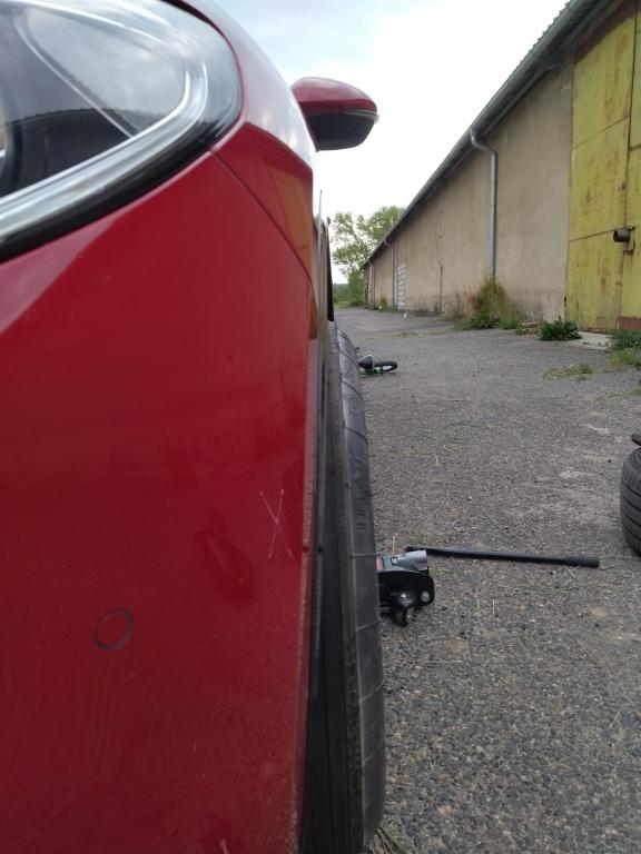

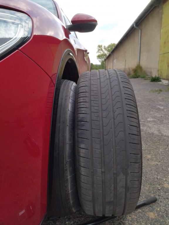

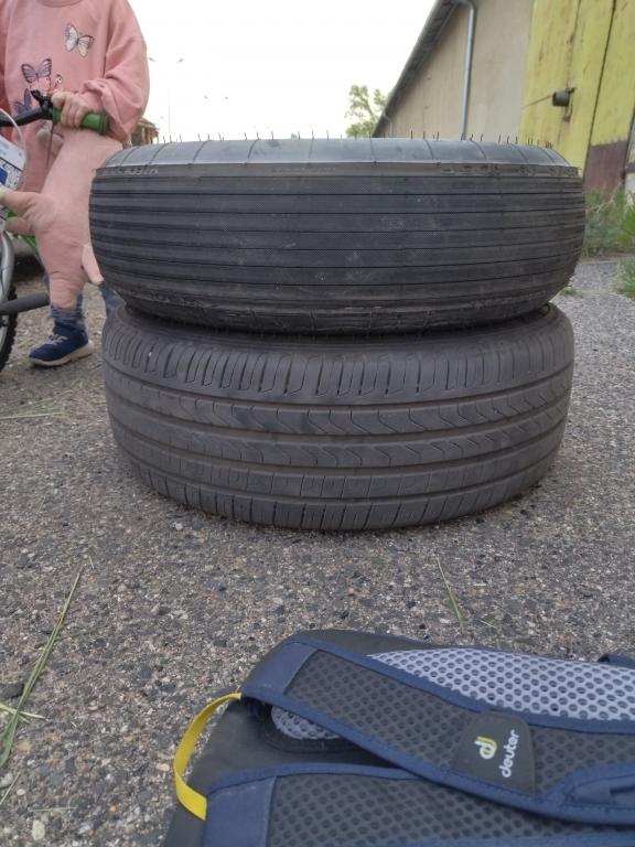

Wszystko to można załatwić stosując odpowiedni dystans robiony na zamówienie - koszt około 200 zł. Grubość dystansu myślę że 20-25 mm powinna być odpowiednia. Ja wziąłem 35 mm i opona wystaje mi poza obrys. Poniższe zdjęcia obrazują wynik mojego rozwiązania.
Załącznik 283925 Załącznik 283929 Załącznik 283926
Załącznik 283927 Załącznik 283928 Załącznik 283929
Załącznik 283930
P.S.1. Różnica w wysokości kół postawionych obok siebie wynika też z tego, że samochód jest na najeździe do garażu i siłą rzeczy oryginalne koło jest wyżej.
P.S.2. Moim zdaniem dla wszystkich którzy wolą czuć się pewnie wybierając się na wyjazdy zwłaszcza z dziećmi, zastosowanie składanego koła dojazdowego ma sens. Oczywiście jest to rozwiązanie ekstremalne i jak najszybciej należy założyć koło oryginalne, ponieważ abusrd polega na tym, że ten kompresorek, który jest w zestawie pozwala napompować to koło do około 2,5 bara, natomiast żeby ono się w pełni rozwinęło potrzebne jest 3,5 bara. Toteż należy jak najszybciej dojechać do stacji z porządnym kompresorem i dopompować, żeby nie uszkodzic napędu.
