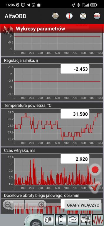

Ostatnio robiłem logowanie parametrów silnika, czy jest ktoś w stanie powiedzieć, czy te wartości nie wydają się być niepokojące? Minusowe ustawienie silnika (dziwne tłumaczenie, po angielsku pole ma nazwę engine timing) sugeruje na przestawienie rozrządu?
Załącznik 282691
Załącznik 282692
