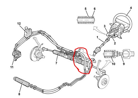

Z opóźnieniem ale odpisuję, to był ten wąż zaznaczony na rysunku:
Załącznik 46533
