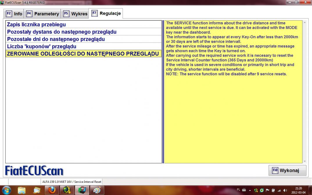

Przecież ja ich w poniedziałek pozabijam w tym ASO. Wymieniałem kompletny rozrząd + filtry i oleje 3 miesiące temu i ok 5 kkm i te "łajzy" nie raczyły wykasować inspekcji. Nom chyba, że się mylę i to jest dodatkowa usługa?
A są jakieś konsekwencje nie skasowania komunikatu "Change engine oil" np. że kiedyś nie odpalę auta?

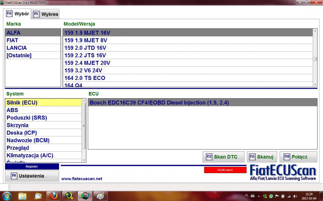

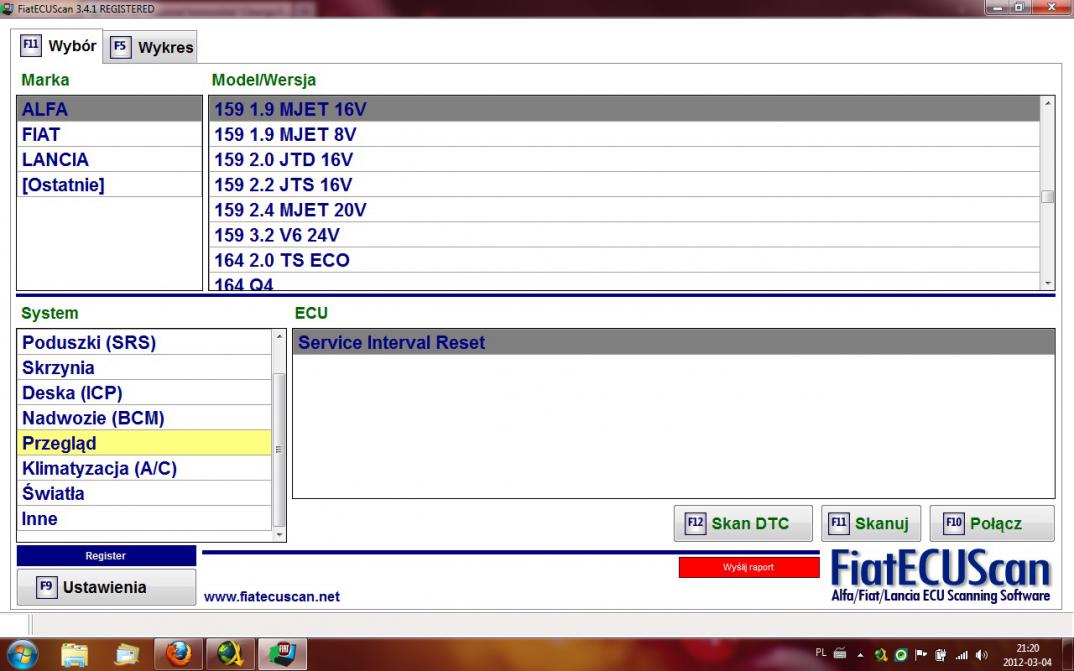

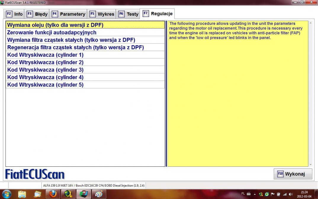

Czy ktoś może wie, dlaczego nie mogę połączyć się do zakładki 'Przegląd' ? Do ECU normalnie się podłączyłem i zrobiłem wymianę oleju, ale chciałem jeszcze właśnie w Przegląd wejść i nie może nawiązać połączenia.. ktoś może wie jak zaradzić?
Dodam, że komunikat 'Change engine oil' już się nie pojawia. :)
