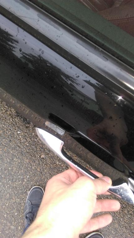

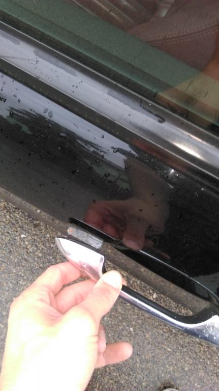

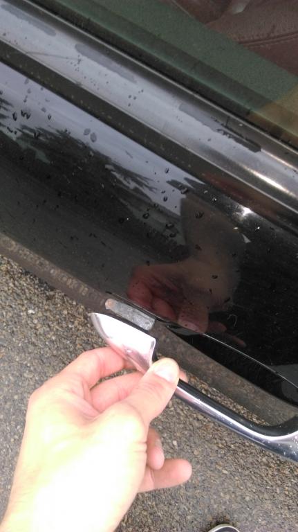

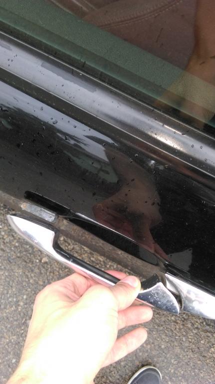

Wczoraj ktoś pod domem mi urwał zawias od klamki od strony kierowcy. Da się to jakoś naprawić, czy muszę kupować całą klamkę?
Alfa 147 rocznik 2002.
Będę wdzięczny za rady.
Fotki podglądowe jak to wygląda: Załącznik 202941Załącznik 202942Załącznik 202943Załącznik 202944
Jesteś pewien że to jest ten zawias? Gdzieś czytałem że zawias się dało dokupić do wersji po liftingowej, natomiast do starszych wersji podobno nie pasował.
Ktoś potwierdzi? Zaprzeczy?
Na aukcji na allegro (niestety nie mogę jeszcze dodawać linków do postów, ale jak wpiszesz: "zestaw naprawczy klamka alfa romeo 147" to znajdziesz)
Jest podana informacja że ten zawias pasuje do modeli z rocznika 2006+.
Uszkodzony zawias klamki. Najłatwiej kupić klamkę z Fiata Bravy/Bravo. :)
Niedawno kupilem od sprzedawcy tanifiat na Allegro 55 zl z przesylką orginał
Jakaś instrukcja pomocnicza jak to zrobić gdzieś jest? Moje zdolności mechaniczne są na kiepskim poziomie i bez jakiegoś wsparcia w postaci instrukcji to sobie nie poradzę :(.
