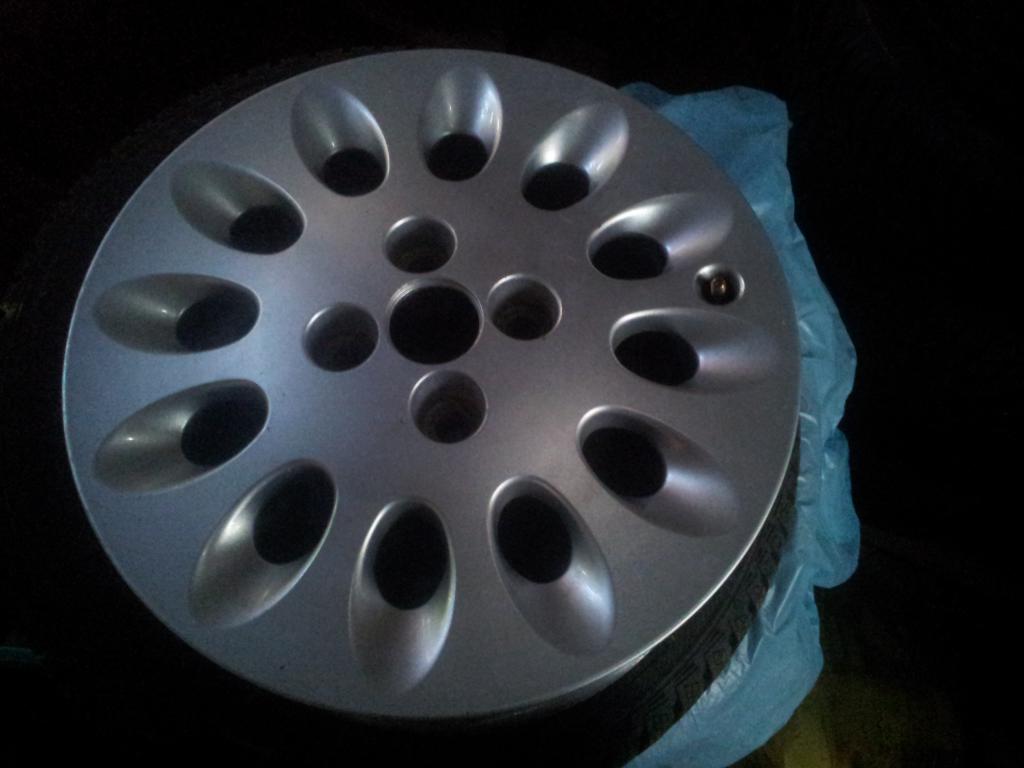

Nikt Ci na te pytanie nie odpowie nie wiedząc jakiej szerokości są felgi i jakiej grubości dystanse.
