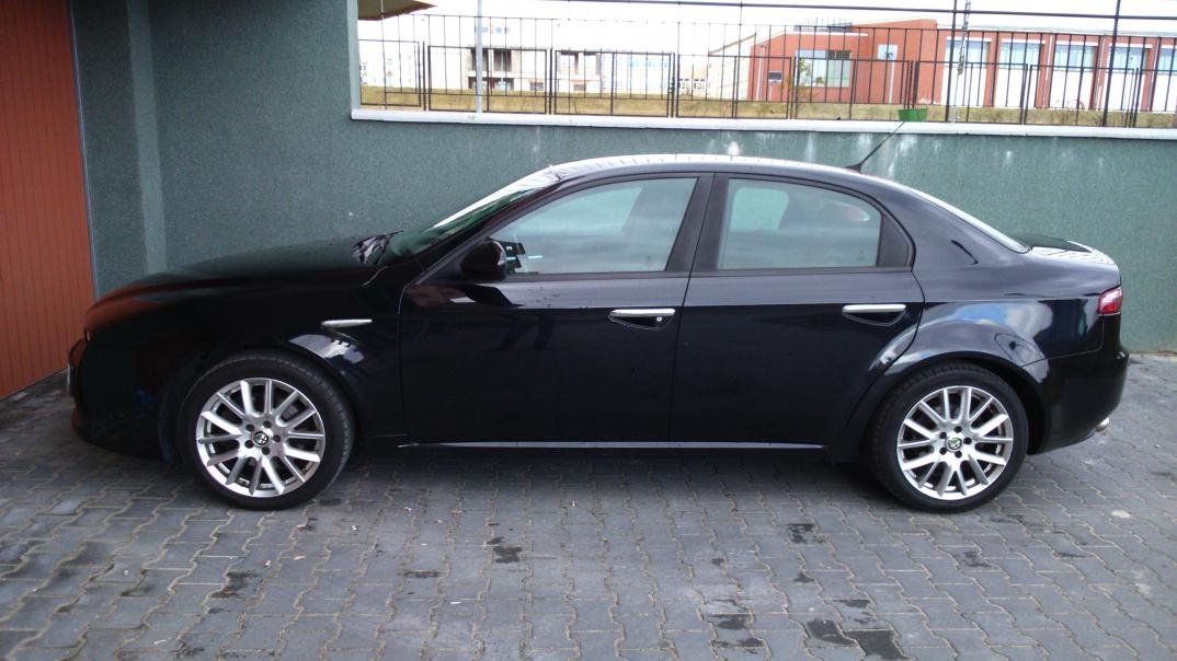

1 załącznik(i)
Cytat:
Napisał
MarBi
To jest 215/55 czy 215/50 ? Ja mam taką samą felgę tylko 225/45 i zupełnie inaczej to wygląda a może też inaczej zdjęcie
http://www.forum.alfaholicy.org/atta...d=161863&stc=1
Na prześwit między nadkolami nie narzekam chociaż te 20-30mm by się przyadło niżej :)
Na pewno nie 55. 215/55 to jest balon ogromny.
Tak jak pisałem wcześniej opona 215/55 17. Dość dobrze wypalenia dziurę przy nadkola a wygląd tez wcale nie jest taki zły tym bardziej ze to felgi zimowe :) na tym zdjęciu zawieszenie jeszcze seria
