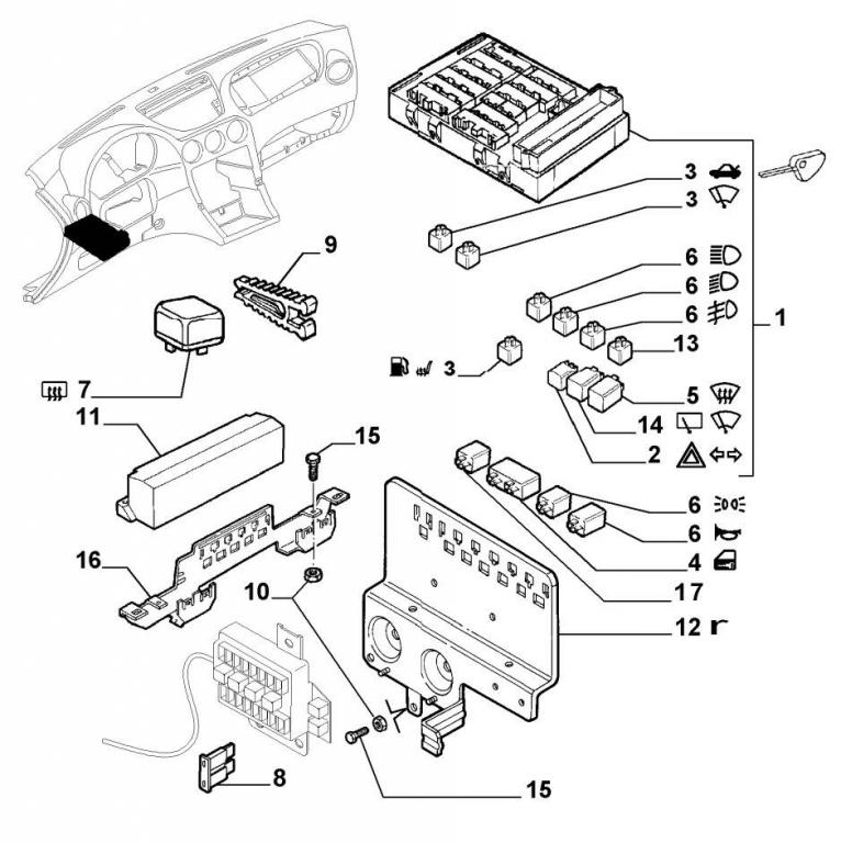

1 załącznik(i)
Kable od wtyczki pod światłem stopu sprawdziłem, wygląda ok, poza tym załącza się alarm, więc sterownik działa (chyba dobrze rozumuję) Rozebrałem też żółty przekaźnik i miernikiem sprawdziłem wszystkie ścieżki, też jest ok. Przy szarpaninie z tylną półką zrobiło się zwarcie i coś się upaliło, tylko co... W eperze znalazłem jeszcze coś takiego, na załączonej fiszce pod numerem 4 z ikonką centralnego zamka jest "wyłącznik 2x15Amp" numer seryjny 7686775. Co to za przekaźnik i w którym miejscu go szukać?Załącznik 232020
