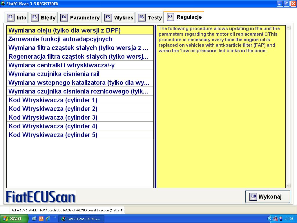

Kurka oli change with dpf wyzerowałem bo jest ta opcja, ale service interval reset nie mogę znaleźć w ustawieniach F7
Gdzież to cholerstwo się ukryło? :mad:

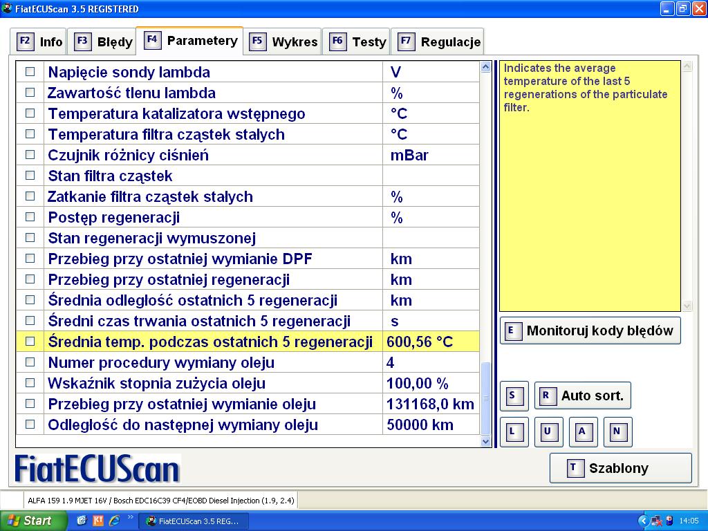

W fesie pokazuje że następna wymiana za 50tys
a w menu w aucie jak wchodze że za 19 z kawałkiem, jak wyzerwoać ten service interval??? help
z tego co czytalem to musisz miec elm'a i na pierwszej stronie tam gdzie sie laczysz jest:
silnik
abs
i ktores z kolei to serwis interval jezeli dobrze pamietam tez to musze zrobic(choc nigdy tego nie robilem bo mam tylko KKL) bo juz mi sie pokazal klucz serwisowy:)
W FeS nie łączysz się z silnikiem , tylko wybierasz licznik ( lub serwis - nie pamietam dokładnie jak to jest napisane ) i tam dopiero będzie możliwość skasowania service.
Nie zrobisz tego kablem KKL , potrzebny bedzie np.ELM , lub taki który obsługuje szyne CAN.
Aaa, no właśnie, dzięki Panowie. Zapomniałem że na pierwszej stronie jest cała lista. Tam wybrałem przegląd i w parametrach jest zerowanie interwału serwisowego, git. Dziękóweczka raz jeszcze. :cool:
Witajcie odgrzeje temat. Czy jest mozliwosc zmniejszenia service interval, chcialem zrobic z 30tys na 10tys bo tak wymieniam olej co 10 tys. ? Kable mam ELM i KKL FESa tez. Z wszystkim innym sobie poradzilem. Pozdrawiam.
FES ma również ale niestety przy zmianie tych wartości i tak pozostają stare, a czy w MES jest to już poprawione to nie wiem. jak ktoś to zmieniał to proszę o info.
