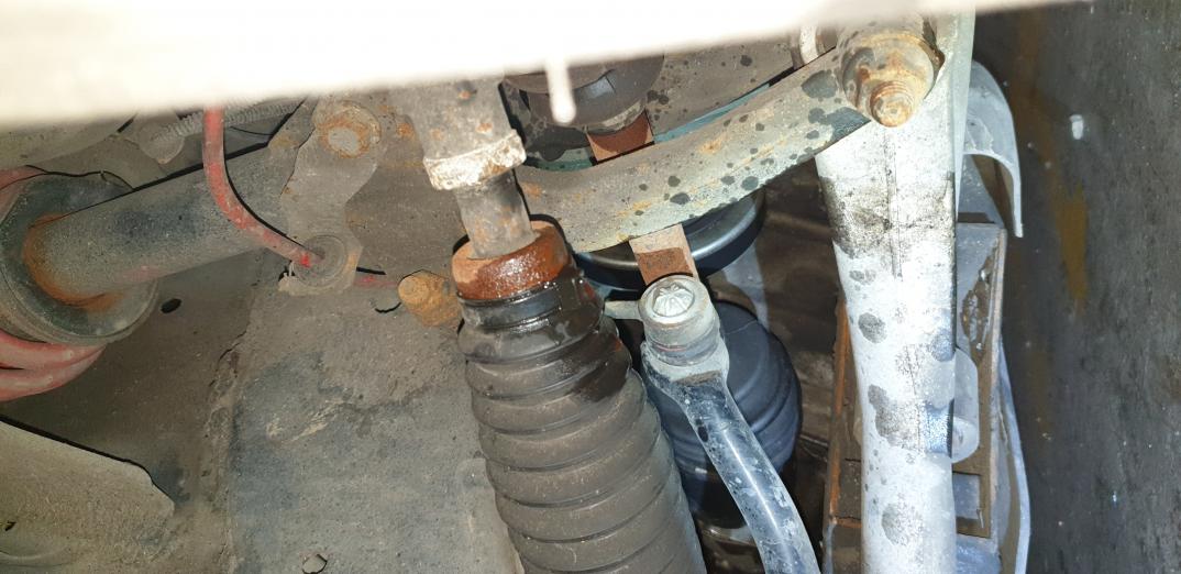

Hejka ,
Taka sytuacja dzisiaj wyskoczyła :
Załącznik 274610Załącznik 274611
z obu stron wyciek i efekty dzwiękowe
rozumiem że maglownica ... regeneracja/używka ?
pozdrawiam
Witam
Ja bym regenerował a dlatego tak pisze bo to zawsze tańsze rozwiązanie niż nówka z ASO:D. Moge z czystym sumieniem polecić zakład z Częstochowy, robota wykonana na 5;). Koszt 700, 800 zyka nie pamiętam dokładnie teraz.
Pod żadnym pozorem nie dawajcie do regeneracji w zakładzie w Kielcach niestety nie pamiętam nazwy tych pseudo fachowców. Ja najpierw tam oddałem to co oni tam odpindolili to głowa mała, po założeniu magla od nich jadę ustawić zbieżność a tu zonk kierownica po kilku kręceniach przekoszona. Diagnosta mówi że magiel źle zrobiony, wiadomo dzwonie do firmy mówią żeby przysłać bo na gwarancji ale magiel na aucie samochód potrzebny i tak jeździłem. Dobrze że do nich nie odesłałem, z tej drugiej firmy gdzie wysłałem jak ją rozebrali dostałem zdjęcie maglownica rozcięta boszką i tak zostawiona. Nie wiem czy Ci w Kielcach nie mogli rozebrać czy jak ale to po prostu był szok, niestety musiałem dopłacić bo trzeba było wymienić korpus na drugi, teraz oczywiście wszystko git.
Pozdrawiam
Wymieniłem na używke ze względu na czas . W zepsutej skorodowała listwa prowadząca . Nie wiem - wydaje mi się że tego się nie regeneruje - ta lustrzana powierzchnia .
