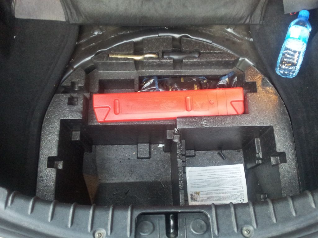

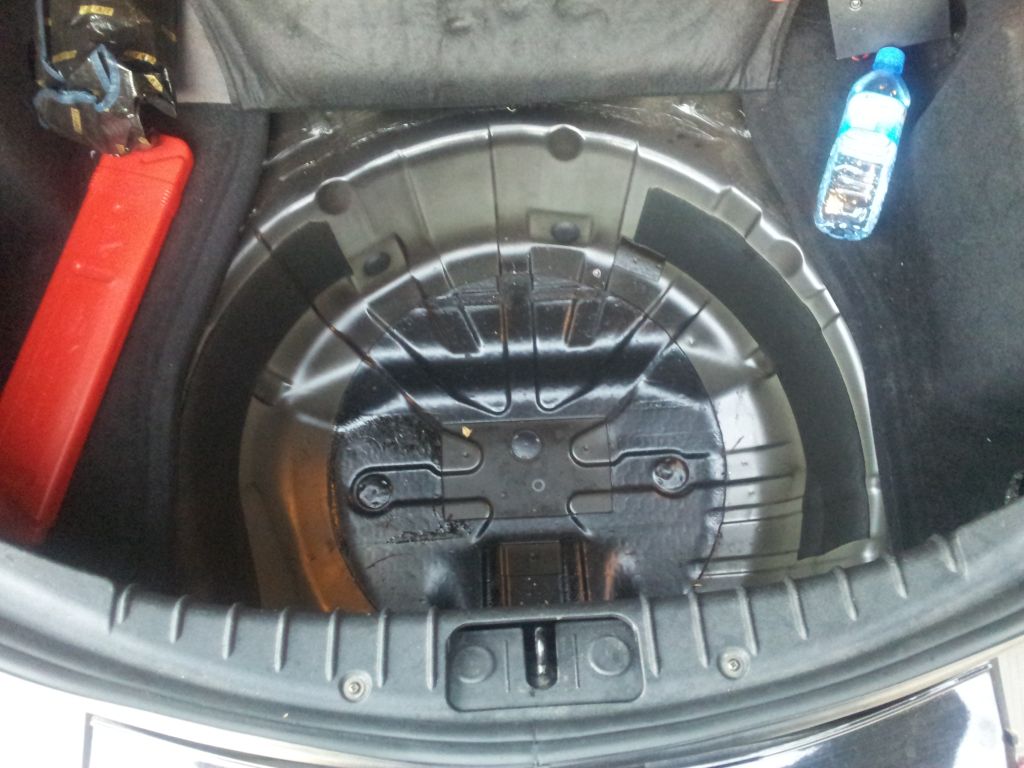

w moim przypadku (w Brerze) w bagażniku mam styropian z przegródkami na zestaw naprawczy, które niestety nie było. Ale zauważyłem, że jak wyciągnę ten styropian to jest miejsce na dojazdówkę jednak nie ma żadnych uchwytów (nie wiem jak to wygląda tam gdzie były oryginalnie koła zapasowe, o ile takie rozwiązania były stosowane w Brerach). Tutaj mam pytanie jak to rozwiązać bo szczerze to wolę mieć dojazdówkę niż inne ustrojstwa do naprawiania koła a cena kompresora jest praktycznie taka sama jak dojazdówki.
Załącznik 111796Załącznik 111797
