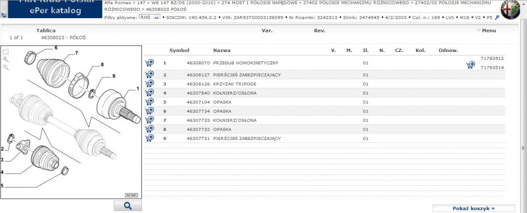

Poczytałęm trochę o przegubach, że w fabryce czasami wkłądali jak popadnie i chciałem się upewnić w moich poszukiwaniach. VIN: ZAR93700003158099
http://www.forum.alfaholicy.org/atta...d=129983&stc=1
http://www.forum.alfaholicy.org/atta...d=129984&stc=1
Po numerze VIN wychodzi na to, że mam przegub numer 46308126. Może ktoś to potwierdzić czy mam wierzyć ePER? ;)

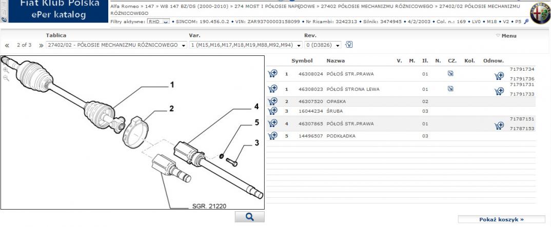

Kielich. Czy może ktoś wie czy kielich przegubu często pada? Nie wiem czy mam nastawiać się psychicznie na wydatek. Pytanie: czy byłby ktoś tak uprzejmy i znalazł po VIN numer w ePER kielucha lewego wewnętrznego? Nie mogę odnaleźć :( Byłoby to pomocne przy szukaniu porządnej używki od np. Julki, Mito, nowej Bravo czy Lancii.

Lewy kielich masz w Alfa Romeo » 147 » W8 147 BZ/DS (2000-2010) » 212 SKRZYNIA BIEGÓW » 21220 ZESPÓŁ KÓŁ ZĘBATYCH MECHANIZMU RÓŻNICOWEGO » 21220/01 ZESPÓŁ KÓŁ ZĘBATYCH MECHANIZMU RÓŻNICOWEGO

W tej chwili nie działa ePER ale prawdopodobnie jest to ten numer, który podałeś. Uszczelniacz oryginalny to ok. 30 zł, zamiennik w porywach 12 zł. Jeden i drugi włoski Corteco o wymiarach 32X52X10/13,5
Teraz prośba o znalezienie numeru katalogowego kielicha :o
Działa.
46307522

Tak, to ten kielich :) Kupowałem w autosklepie24.pl wielokrotnie, jednak cena w tym wypadku odstrasza. Zrobiłem wywiad na forum. Okazuje się, że osoby, które wymieniły sam przegub śmigają już tak kilka lat i jest OK. Kielicha nie wymieniały, zaryzykuję, najwyżej postawię auto na kołkach lub później wymienię kielich.

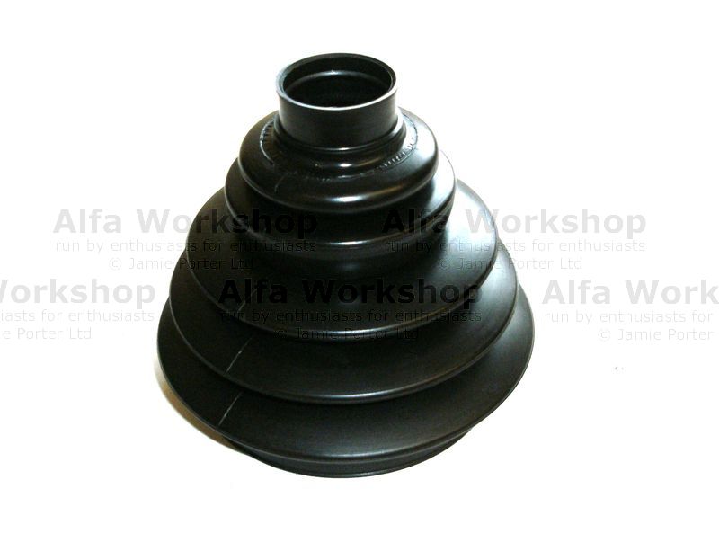

Kupiłem osłonę zewnętrzną przegubu lewego, gdyż też ma dość po 11 latach. Numer katalogowy to 46307733. Kosztowałą mnie 22 zł, oryginał oczywiście. Kto zrobił dla Fiata tę osłonę? GKN :) Szukałem w zamiennikach takiej gumy, jedne albo za małe, drugie mają inną którąś średnicę, pozostałe za wysokie, jeszcze inne na zamówienie i cen brak (Orginal Imperium ma identyko gumy). Wg. katalogów i po pomiarze oryginału powinno być: fi1=27, fi2=90, h=97 (zobaczymy jak to będzie w porównaniu z osłoną którą mam w aucie,choć nie powinno być problemu skoro wszystko po VIN dobieram).
http://www.forum.alfaholicy.org/atta...d=130392&stc=1
Szukałem takiej osłony w InterCarsie - chyba za słabo. Okazuje się, że osłona taka w zamiennikach (marki Spidan, należącej do GKN) to koszt 71 zł bez rabatu. Osłona w komplecie ze smarem, opaskami i nakrętką półosi. Wystarczy wpisać na stronie motointegratora frazę "spidan 21142" lub "46307733" i mamy to o co nam chodzi. Trzeba mieć nadzieję, że to prawda co napisali odnośnie numerów oryginału. Odsłona wg. tego co podali "spece" pasuje do

Te osłony plastykowe to chyba jakiś ślepy zaułek myśli motoryzacyjnej.
Wydaje mi się że mam lepszą propozycję niz Kolega i tańszą.
Osłona gumowa 35 zł , do tego oczywiście możemy dołożyć opaski , nakrętkę , smar i co sobie Klient zażyczy (jakis wahacz na przykład :cool:)

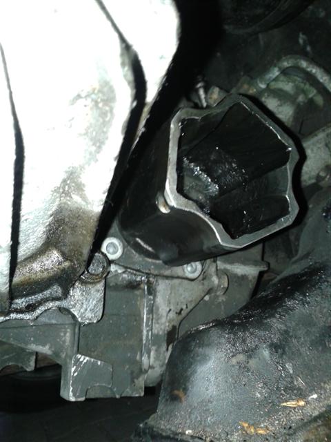

Półoś wyjęta, wahacz dolny zrzucony... nie było tak źle ;) Utknąłem w jednym punkcie - nie mogę wybić kielicha z mech. różnicowego :( Jest jakiś myk by go wyjąć? Z nerw i chyba bez sensu odkręciłęm piastę simmeringu (?) pod kielichem i dalej nic.
http://www.forum.alfaholicy.org/atta...d=135508&stc=1
Na dziś zrobiłem przerwę. Szarpać, podważać i kręcić?
PS. Tak, syf okropny ale to pozostałość po poprzednim właścicielu ;)
Z jednej strony zaprzyj łyżka a z drugiej delikatnie uderz młotkiem.
