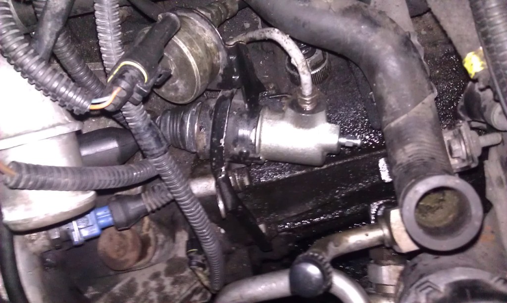

Więc tak. Relacja z dnia wczorajszego: zupełnie skorodował mi wysprzeglik, więc musiałam zakupić nowy.. :( ale już jest i jutro go wymienie. (:

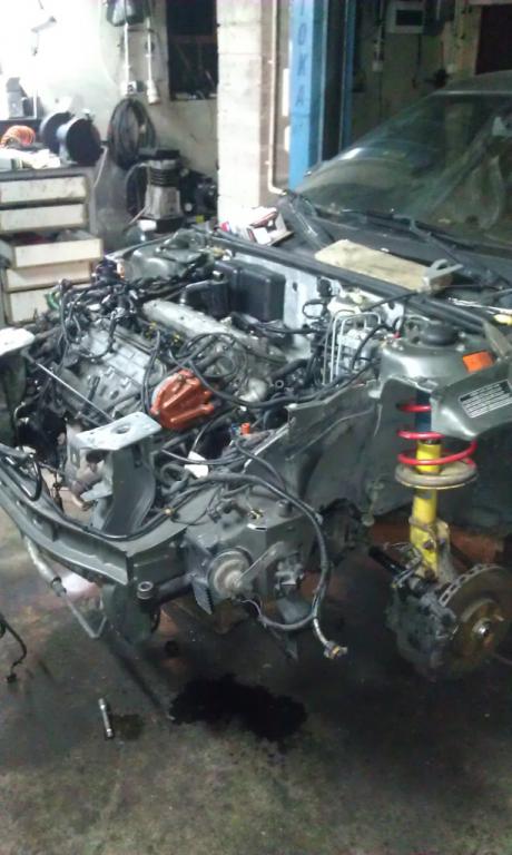

Wczoraj poskładałam całą elektryke z tyłu silnika (od alternatora i rozrusznika), przewody od nagrzewnicy od płynu chłodzącego. Podłączyłam biegi do skrzyni biegów, i ogarnęłam elektrykę troszkę...

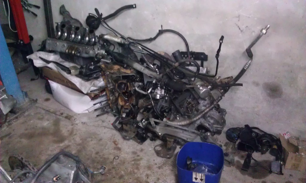

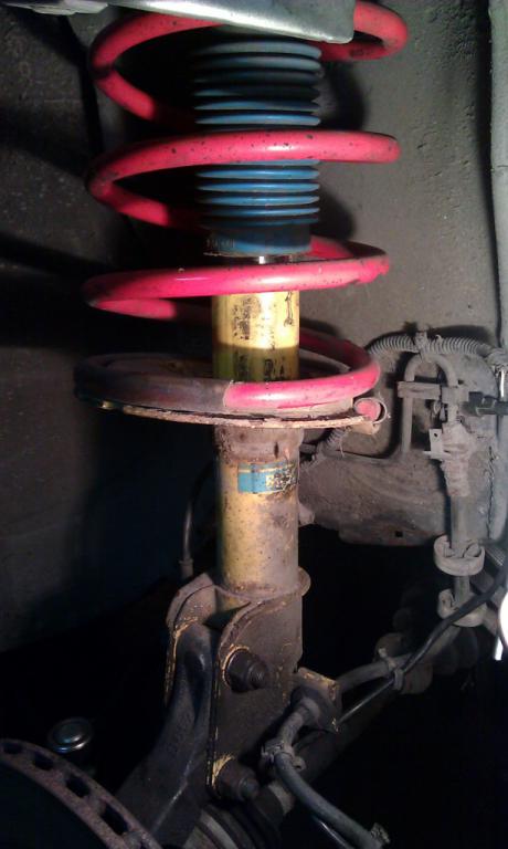

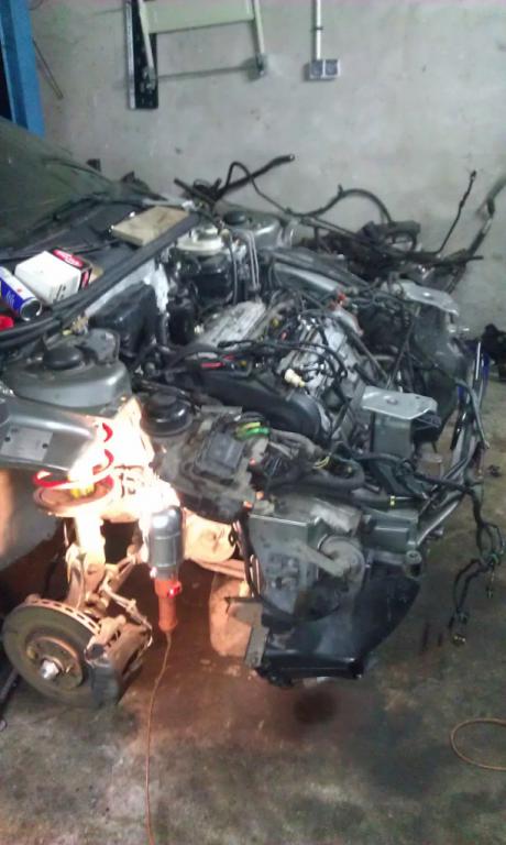

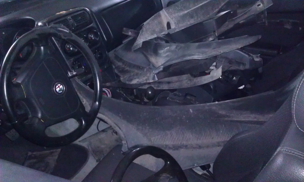

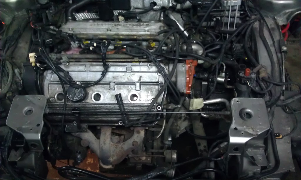

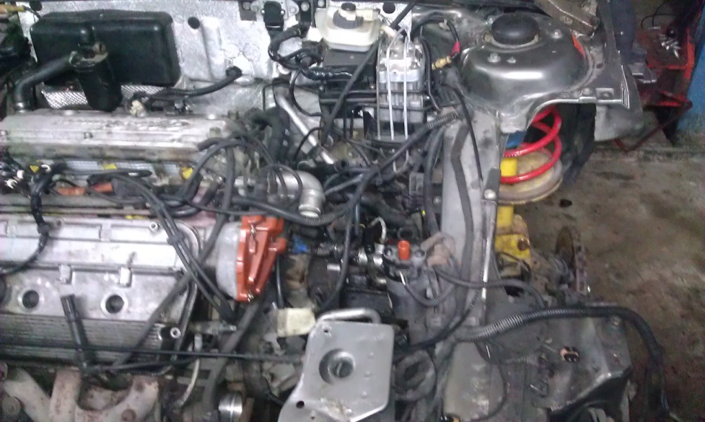

Panowie. (; kilka fotek. (: wedle życzenia. (: Załącznik 40672Załącznik 40673Załącznik 40674Załącznik 40675Załącznik 40676Załącznik 40677Załącznik 40678Załącznik 40679Załącznik 40680Załącznik 40681
Przy GTV jeszcze nie dziubałem ale przewód do wysprzęglika powinien być elastyczny a nie sztywny. Tak miałaś w oryginale?
A co do oleju to 10w60 valvo albo millers, żadne błoto castrola.
Robi wrazenie, ze bywam czasem w wawie to chetnie zoabcze ukonczony projekt :)
