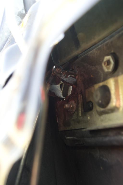

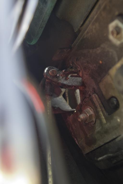

Cięgno jest proste, szyba opuszcza się tak jak należy. Na tych fotkach założyłem cięgno na odwrót niż było, ale nic to nie zmieniło ponieważ szyba tak czy siak haczy o ucho.
Załącznik 95331Załącznik 95330

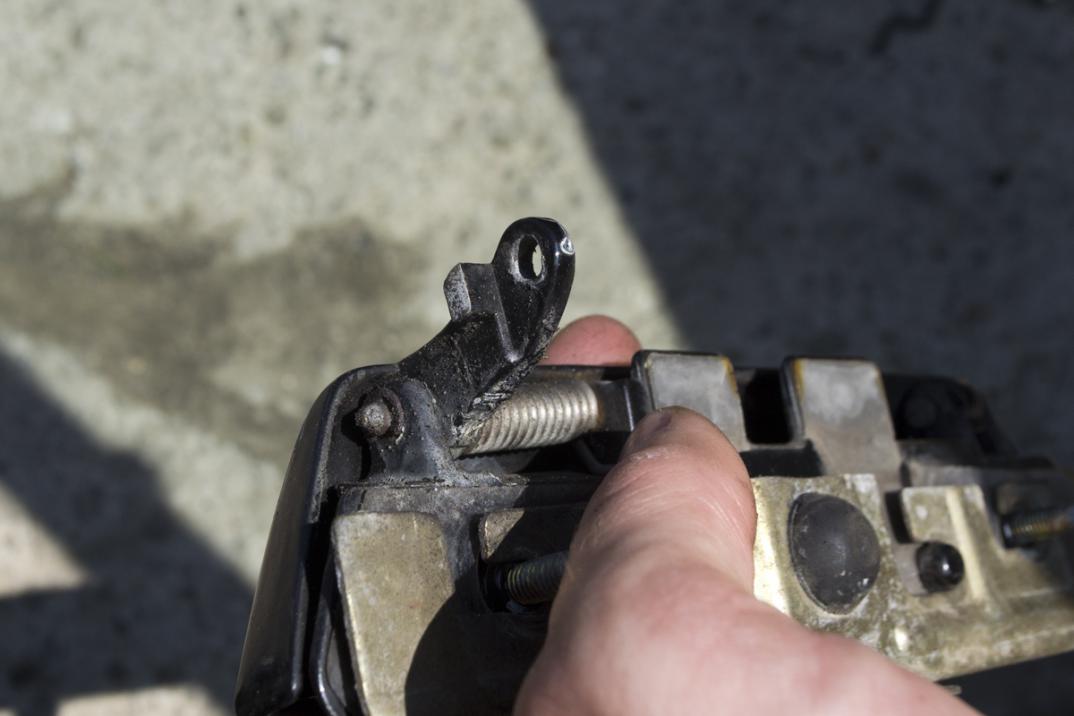

Coś jest nie tak z klamką, dosyć że wydaje mi się że jest ona od tylnych drzwi to jeszcze ma "coś" ułamane. Chyba czeka mnie wiercenie.
Załącznik 95332
To klamka od tylnych drzwi.Musisz wywiercić otwór i odciąć kawałek. Będzie działać lepiej niż oryginał.Mam tak przerobioną .
