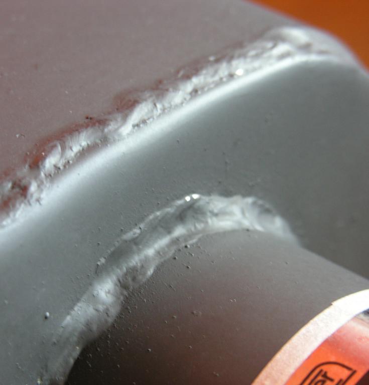

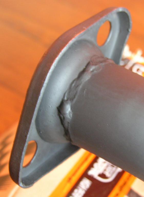

majster a co sądzisz o tych spawach?
Załącznik 45254
Załącznik 45255
chyba też obrotnicy nie mają - bo o takie urządzenie tobie chodziło, no i widać jak na dłoni urok spawanych denek. Co sądzisz o tym co ja przesłałem a tym co jest tutaj? Inni oczywiście się też mogą wypowiadać.
Aha to jest zdjęcie wyrobu który dostaje klient a nie zdjęcia ofertowego jakich pełno na allegro które są obrabiane (w przypadku tej firmy najczęściej ściemniane żeby nie było tego widać)
mnie by śmiechem zabili za takie spawy w pracy:) Naprawde wygląda to lekko mówiąc "amatorsko" Ja mam kontrole spawu, tylko że ja spawam rurociągi ciśnieniowe aktualnie, ale to mnie przyzwyczaiło i nauczyło, żeby nawet łopate jak trzeba połatac to sie do tego przykładam. Przez to takie a nie inne moje zdanie:stop: szczelne to może i bedzie (gdyż szybciej sie tłumik rozpadnie niż laga), co nie zmienia mego zdania i twierdze, że jest to raczej "przyklejone" niż przyspawane.
Te drugie zdjęcie jest z firmy Ulter? Bo jakoscią spawu nie powala...

wygrałeś tak to jest ulter a teraz wg tego co pokazałem - które spawy są lepsze? aktualny stan proexa czy ulter?

kolejne fotki ultera dla pasjonatów
Załącznik 45281
Załącznik 45282
chcecie jeszcze?
Mnie tego nawet nie pokazuje, gdyż na tych fotka tylko z daleka widac, że spawy mają pory, sa poprostu do d***y. Normalnie by to nie przeszło kontroli jakosci. Jak bym miał brac już coś z tych dwóch to tak na to patrząc obiektywnie okiem zwykłego użytkownik weź lepiej ten "proex" czy jak to tam sie nazywa.

Mnie wiecej fotek nie pokazuj, gdyż az mnie serce boli jak można tak kaleczyc spawy - "lagi":P spawając stal nierdzewną migomagiem... rozumiem elektrodą, ale migiem? No panie litości, to musiał robic jakiś amator.
możesz napisać które wg ciebie są lepsze?
