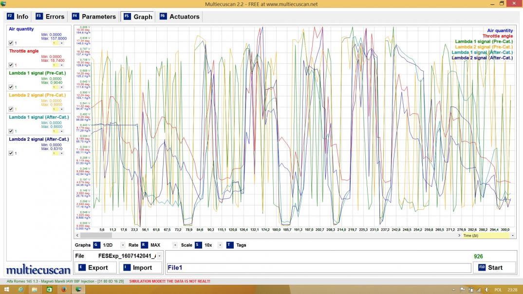

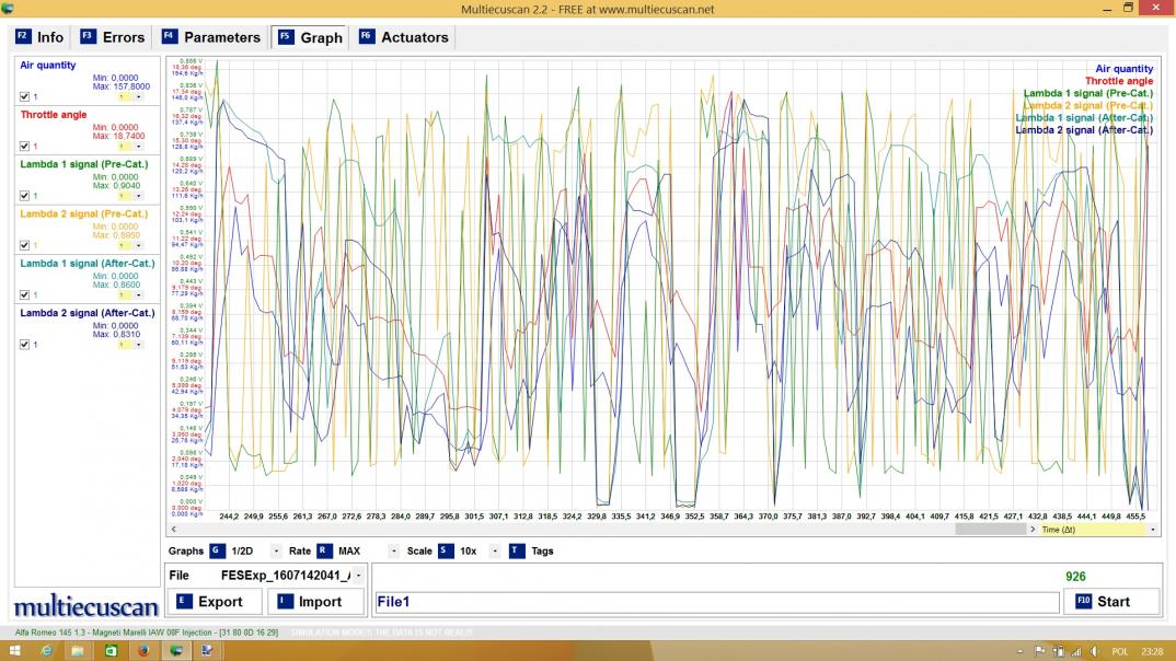

Ja również mam problem ze swoją alfa 3.2 busso, nie równo pracuje na jałowych (trochę czuć na karoserii) natomiast przy przyśpieszaniu miedzy 2-3 tyś obrotów najwięcej czuć wibracje na nadwoziu. Jak samochód pozostawię na jałowych na pierwszym biegu to po paru chwilach zacznie trochę kangurzą jazdę
Poduszki wymienione na nowe ori oprócz lewej ( nie do dostania od prawie roku, wymieniona na zamiennik i z powrotem na ori używaną), sprawdzana kompresja, wydech, rozrząd, wtryski, cewki, świece wymienione. I ciężko ktoś w ogóle chce to ruszyć.
Może ktoś z was ma jakiś pomysł?
Tu mam logi z krótkiej jazdy z mes
Załącznik 205833Załącznik 205834
może koło dwumasowe ?
Jak podeślesz sam plik z logami to porównam ze swoim GT 3.2
Wysłane z mojego SM-G930F przy użyciu Tapatalka
Dorzuć jeszcze wartości
- rpm / obroty silnika
- injection time
- injection time correction
- coolant temperatire
- dtv 1 i 2
- fra 1 i 2
- labda integrator 1 i 2
- spark advance
- engine load
Możesz bez lambda signals, bo widać że chodzą w swoich przedziałach.
I jeśli jesteś w stanie to zrób jeden log kręcąc do odcięcia na 2 lub 3 biegu, na wolnych obrotach i normalna jazda
