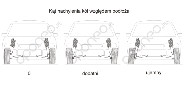

Więc jak to jest z tą regulacją kąta pochylenia kół tylnych ? Są śruby mimośrodowe do regulacji ale czy jest ich 2 czyli do regulacji 2 wahaczy poprzecznych czy jest ich 4 do pełnej regulacji 4 wahaczy poprzecznych.
Jeżeli są tylko 2 śruby regulacyjne to w zasadzie można ustawić tylko zbieżność. Ale jeśli są 4 śruby do każdego wahacza to można regulować również kąt pochylenia koła.
U mnie jest skos ujemny i chce cos z tym zrobić.
Załącznik 271068
Załącznik 271070
Ile razy można o tym samym. Są 4 śruby z czego tylko dwie mimośrodowe do regulacji zbieżności. Nic więcej. Kąty zależne sąod stanu zawieszenia. Możesz sobie rozwiercić amory bądź zwrotnice wtedy umożliwisz regulacje kąta pochylenia koła.
