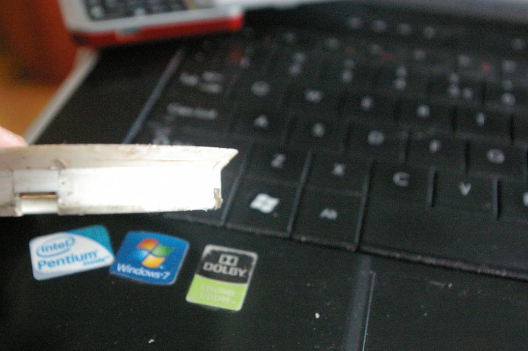

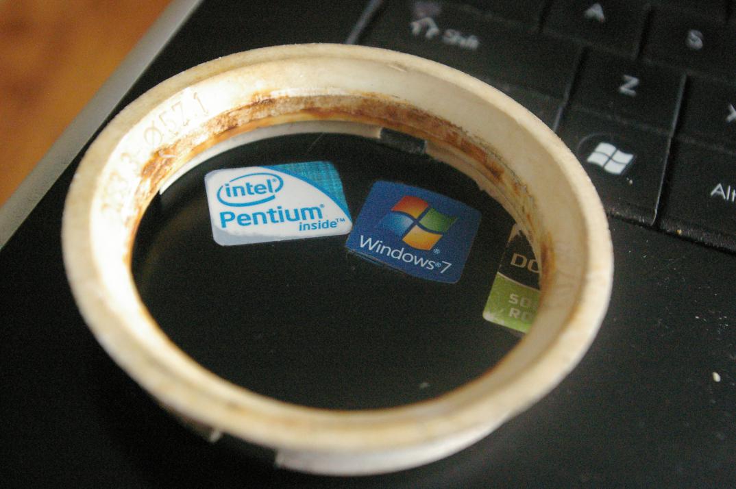

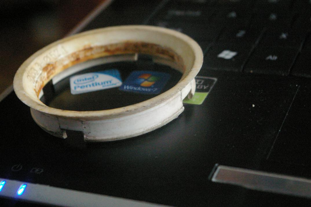

ok zaraz napiszę... Myślę, że na stożku pierścienia on się "wprasuje", przez co zostanie na feldze sam kołnierz, a samego plastiku na płasko...zmiażdżyć tak raczej się nie da. Jednak z bezpieczeństwem nie ma żartów. Po świętach być może profilaktycznie na wzór starych dotoczę nowe.
3 załącznik(i)
@Mattom dzięki za zdjęcia
Moje właśnie bardzo podobnie
Chyba na tym stożku się wprasowuje pierścień? bo przecież ten kołnierz "nie wpada" w felgę.

Tutaj masz jak wygląda to w mojej starej feldze - tak jak i w tej nowej.
Ten pierścień ma wycięcie - i wchodzi idealnie na równo nic nie wystaje
A czy takie wycięcie jest w feldze? bo przecież dobieramy na wymiarach samego pierścienia a nie kołnierza.
Skoro kołnierz ma większą średnicę niż sam pierścień->zostaje na zewnątrz.
