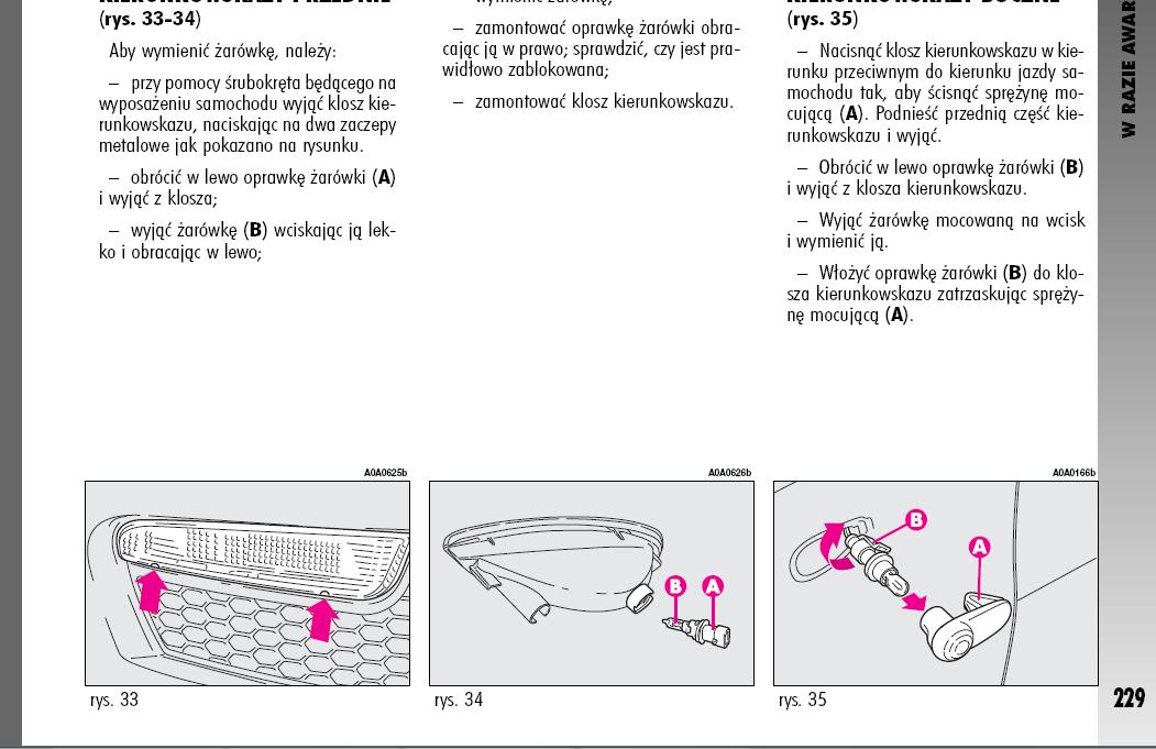

To ja tylko tam dodam do tego co pisał kolega Slejerek, żebyś nie musiał szukać w instrukcji.
Załącznik 55430

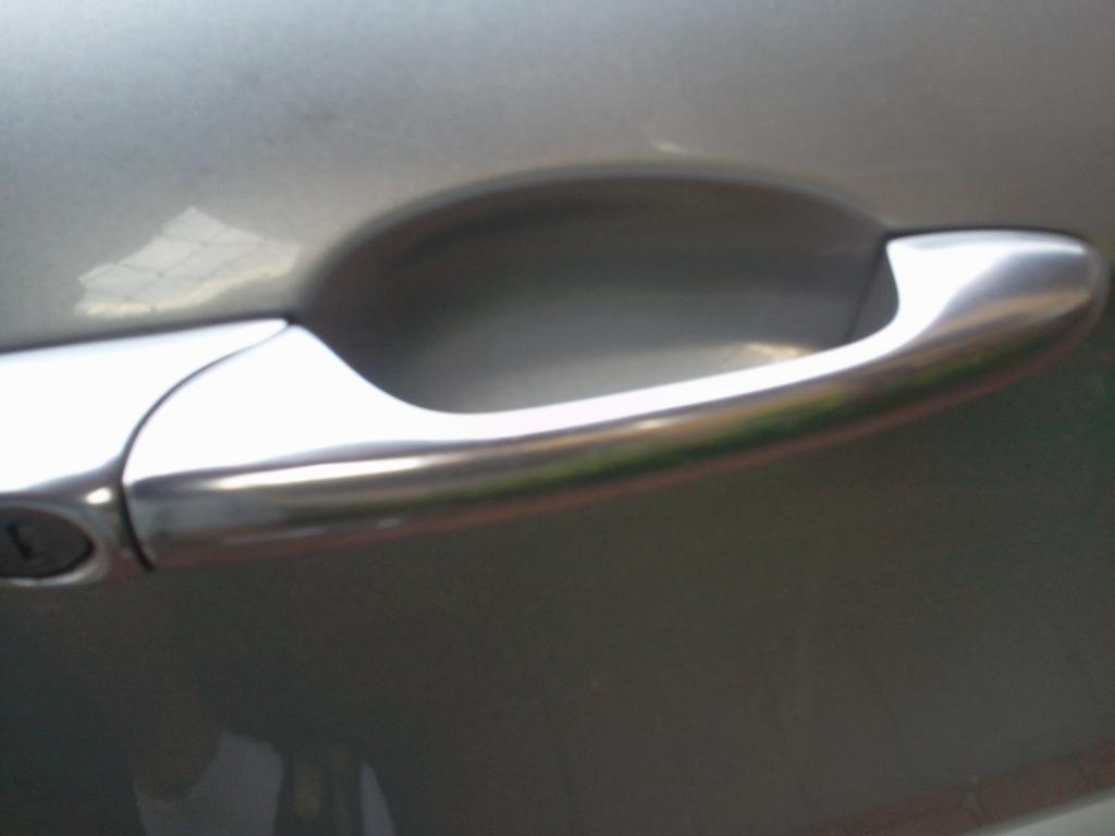

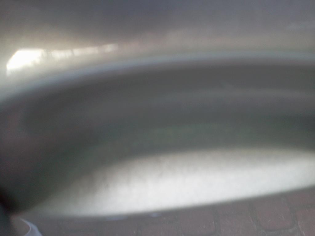

1. Usuwanie rys pod klamką. 5 minut pracy. Pasta lekkościerna K2 Tempo Turbo
Załącznik 56153Załącznik 56154
na zdjęciach niestety słabo widać efekt, ale widać ;)

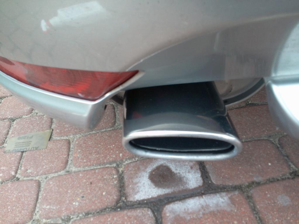

2. To co już było, czyli czyszczenie wydechu. Mi to zajęło ok 1,5 godziny. Używałem papierów ściernych o gramaturze 500, 800, 1200 i pasty do metali.
Załącznik 56155
ja przy mojej AR GT tylko i wyłącznie używałem pasty polerskiej i wystarczy 20 min a efekt praktycznie taki sam :)
Ale to chyba zależy od zanieczyszczenia tłumika. Bo jak jest mocno zaśniedziały to chyba byłoby trudniej
jak ją kupiłem to w najlepszym stanie nie był wiadomo wszystkiego idealnie nie idzie wyciągnąć sama szmatką ale moim zdaniem praktycznie wielkiej różnicy nie ma :)
no, w moim przypadku sam wydech to był wręcz czarny, dosłownie, wieć pastą bym jeszcze tarł :P a końcówka była tylko trochę zaśniedziała, bo kiedyś ją już polerowałem, ale samym papierem (zdzierałem delikatnie początku rdzy).
