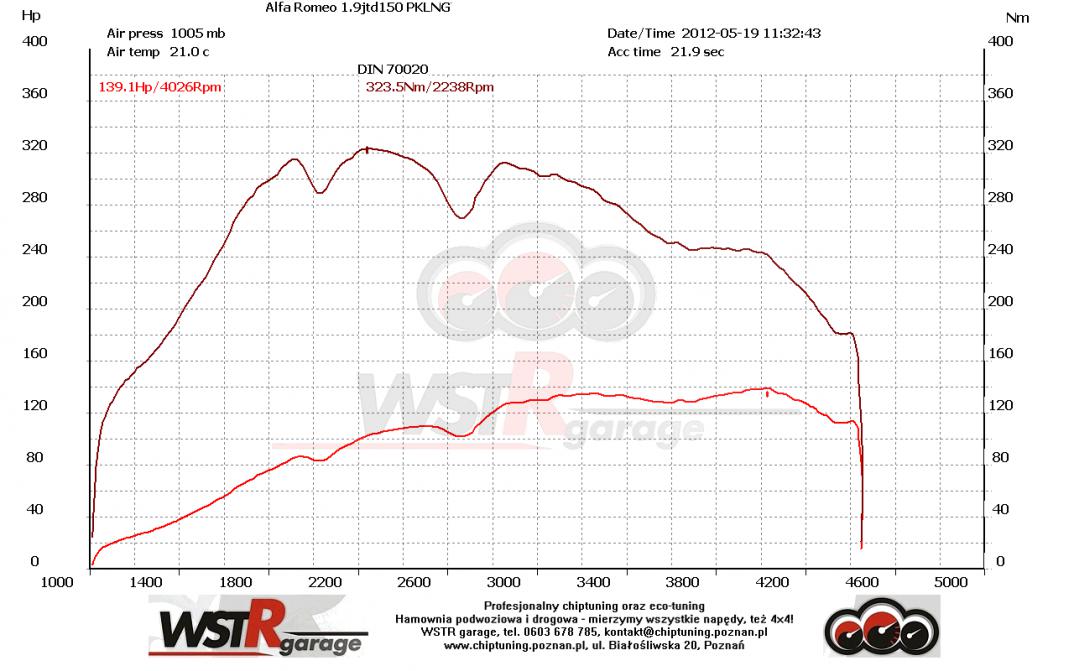

potwierdzam byłem i spotkałem Przemka i 2 osoby z forum golfa. Mówili, że wcześniej był też ktoś z forum alfy, ale nie wiem kto. Dostaliście już wykres na maila? Bo ja jeszcze nie i zastanawiam się czy nie wysłali jeszcze czy może źle spisali adres. U mnie wyszło niestety trochę mniej niż powinno 139 zamiast 150 i szarpany wykres, wstępna diagnoza to problem z elektrozaworem podciśnieniowym turbiny. Muszę umówić się na wstępną diagnozę, ale najpierw spróbuje wyczyścić egr bo może gdzieś się przycina

Załączam mój poszarpany wykres może ktoś z Was coś więcej z niego wyczytaZałącznik 56272

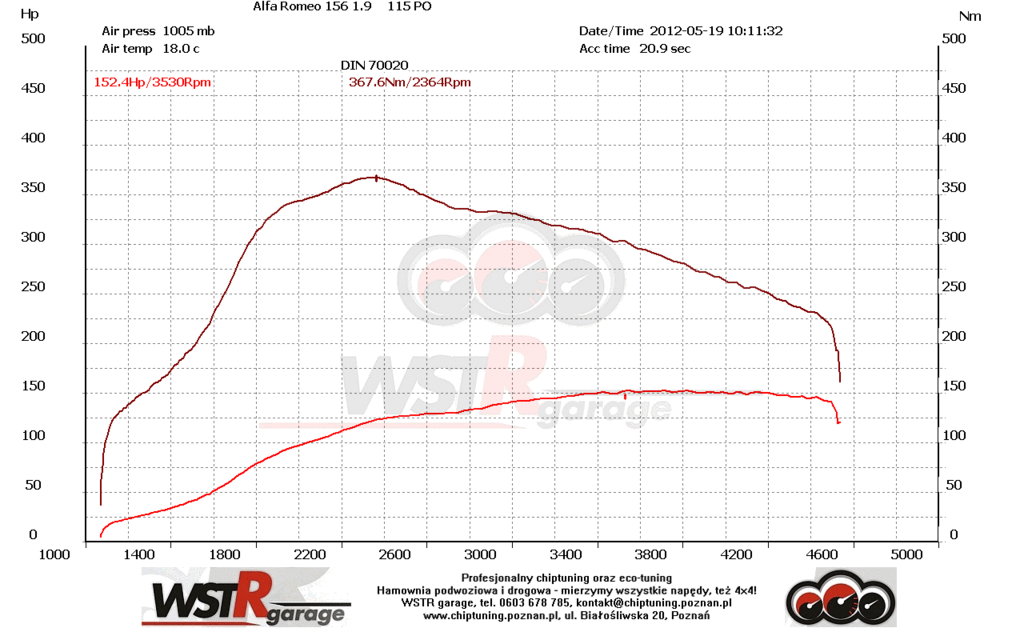

U mnie też hamownia okazała się bardzo przydatna. Z jednej strony jestem bardzo zadowolony, bo silnik trzyma parametry ponad normę, tzn. 154 KM oraz 324 Nm. Niestety, widać że turbo za późno wstaje, także będzie trzeba to zdiagnozować :/

lookas - u Ciebie ewidentnie coś tnie doładowanie. może przepływka źle przelicza albo kierownice w turbo się już przytykają?
Ja miałem podobnie w Ibizie
http://www.forum.alfaholicy.org/imag...012/05/166.jpg
I faktycznie. Po 2 miesiącach wyczyściłem turbo z syfu, przeczyściłem przepływkę i auto latało jak ta lala ;)

Może za bardzo auto zamulasz??
Przejedź się 2 razy nową ramą Baranowo - Zakrzewo powinno być lepiej... My tam zawsze wypalamy turbo i chodzi jak marzenie ;)
