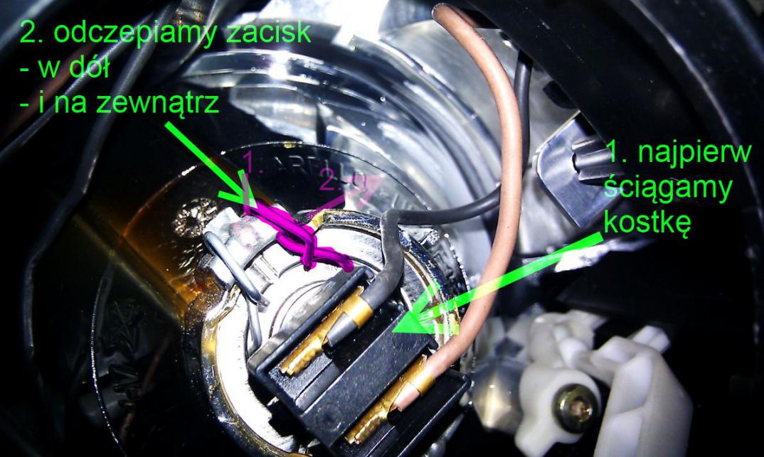

@radwoj dokładnie opisał co o jak, ja dodam jedynie fotki.
Osłonę ściągnąłem walcząc z nią trochę ale dalej poległem ponieważ nie widziałem jak jest to zbudowane a 'namacanie' niewiele dało. Na szczęście uratowała mnie komórka, wsunąłem telefon, zrobiłem zdjęcie no i wszystko okazało się jasne, gdzie nacisnąć i w którą stronę przesunąć ;) Jak to mówią czasem obraz wart jest tysiąca słów.
Alfa 156 po FL
Po ściągnięciu wieczka widzimy coś takiego:
Załącznik 41321
- najpierw należy ściągnąć kostkę - przyda się cierpliwość, pomagają małe ruchy raz w jedną raz w druga stronę
- następnie należy odczepić druciki (wciskamy w dół i wciśnięte przesuwamy na zewnątrz)

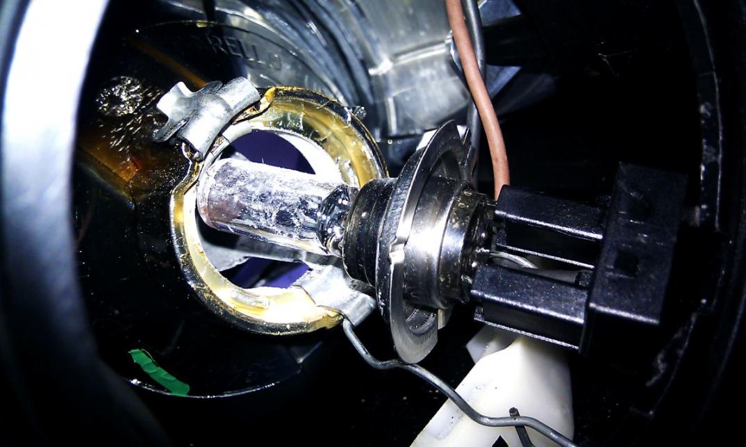

Dlaczego akurat tak, lepiej pokaże to zdjęcie - widać jak jest zbudowany zaczep:
Załącznik 41322

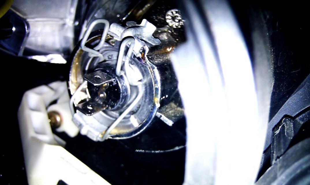

No i wyciągamy żarówkę
Załącznik 41323
Ja za pierwszym razem nie ściągnąłem kostki (widać na zdjęciu) i całą czynność zmuszony byłem powtórzyć.
