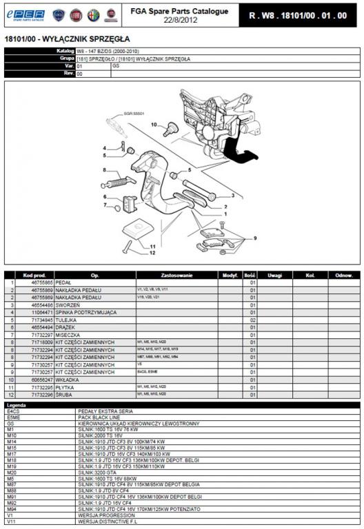

Mateuszszar, u mnie w ASO za tuleje chcieli 28 zł., napisz proszę ile u Ciebie kosztuje bo mam wrażenie że u mnie doliczają sobie chyba z 500 procent marży :P
- 3 – sworzeń (Kod prod. 46554486); - 19,00 BRUTTO - Na zamówienie. Czas realizacji około 2 dni robocze.
- 5 – tulejka (Kod prod. 71734845). – 8,00 BRUTTO/SZTUKA – Mamy na magazynie
Załącznik 66919

Odebrałem z ASO http://www.forum.alfaholicy.org/czes..._sprzegla.html
W sobotę zakupiłem komplet, czyli tulejkę (2 x 7.85zł) oraz sworzeń (18.81zł) co dało łącznie kwotę 34.51zł brutto.
Dzisiaj podjąłem się wymiany. Podejście wcale nie jest takie złe, oprócz tego, że reperowanie czegokolwiek pod kierownicą jest upierdliwe i niewygodne.
Tutaj wystarczy wypiąć czyjnik sprzęgła (przekręcając w lewo o 90°), odpiąć spinkę na końcu sworznia, i (za pomocą śrubokręta) wysunąć trzpień.
Okazało się, że u mnie zarówno trzpień jak i tulejki są OK. Mimo wszystko wymieniłem (skoro już rozebrałem, poza tym nowe tulejki są czarne, a nie białe... podobno zmienili materiał, bo ten biały był wadliwy).
