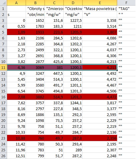

I jak może ktoś coś widzi po moim wykresie albo logach ? Co zrobić z tym EGR-em czy tak go zostawić ?
Jeżeli chodzi o twój log i masy powietrza to już tłumaczę jak to porównać.
Problem polega na tym, że fiat ecu scan nie przelicza w tym serowniku poprawnie kg/h masy powietrza na mg/w. A dokładnij mówiąc prezentuje wynik w kg/g podpisując go jako mg/w i nagle widzimy, że mamy dziurę w dolocie wielkości pięści.
Problem opisany był u nas naforum i forum fiat ecu scan zgłoszony jako błąd aplikacji do poprawy.
Poniżej przedstawiam jak to można sobie policzyć albo porównać z tabelki. Wynik porównania powinien być bardzo zbliżony.
W twoim przypadku widać pewne (nieduże) braki w masie powietrza, może IC nieszczelny... generalnie pod pełnym obciążeniem masy się zgadzają.

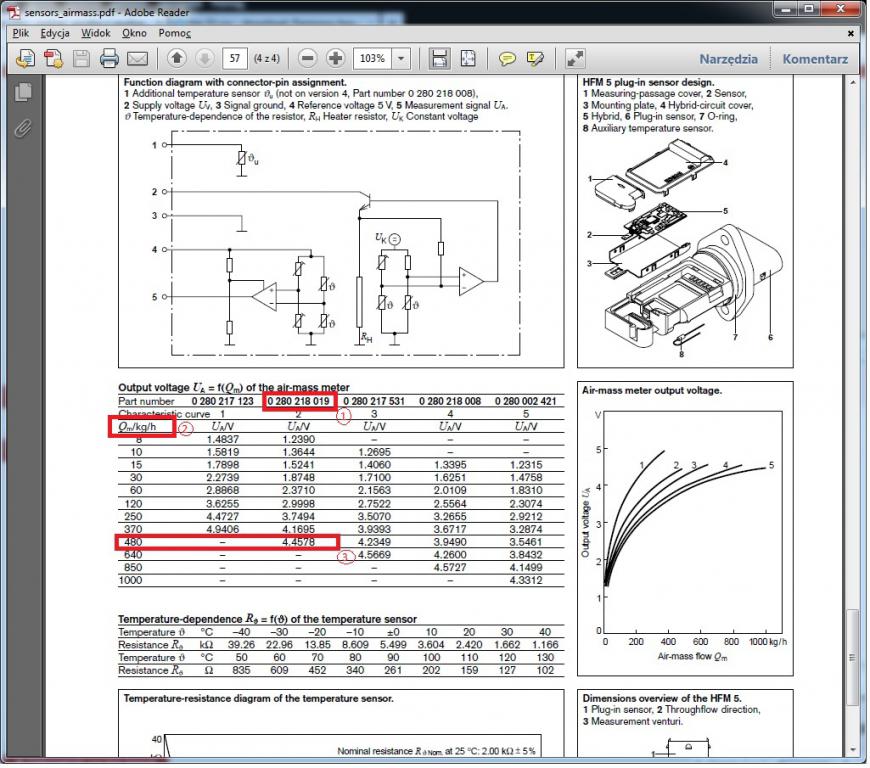

Załącznik 66897Załącznik 66898
Pierwszy sposób porównania:
1. na pierwszym rysunku mamy tabelę z wzornikiem BOSCH dotyczącym mierzonych mas powietrza
jak widać wyniki podawane są w kg/h
- z naszego loga wybieramy wartości napięcia przepływomierza najbardziej zbliżone do do numeru naszej przepływki. W tym przypadku przypuszczam, że to 0 280 218 019 i odczytujemy Qm/kg/h z tabli.
- odczytany wynik porównujemy z naszym logiem w sekcji mierzona masa powietrza.
Zauważ, że producent dla tej przepływki określa max przepływu 480kg/h w rzeczywistości leci trochę więcej.

Napięcie wyjściowe z MAF przy zamkniętym EGR wynosi około 1.6V.Bosch MAF czyta tą wartość około 2.2V bo na działającym silniku turbo coś zawsze ładuje ,a EGR jest otwarty i stąd trochę więcej powietrza leci do kolektora. Co widać na twoim pomiarze. (około 800 RPM – MAF 2,3V)
Przy zamkniętym EGR musimy otrzymać pomiar pod obciążeniem ponad 480kg/h
Jeżeli wartości mierzone są znacznie niższe, coś blokuje przepływ powietrza lub MAF jest uszkodzony. Przepływ powietrza może być zablokowany przez zatkany filtr powietrza, zatkany lub nieszczelny intercooler, zatkany kolektor dolotowy, uszkodzony EGR (ciągle otwarty lub ciągle zamknięty).
