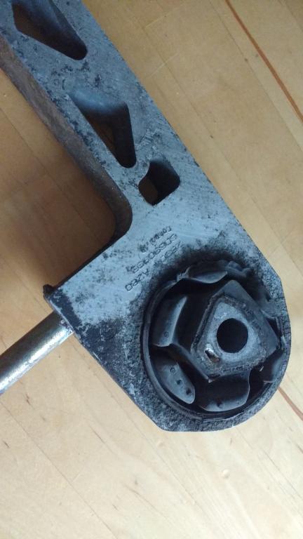

2 załącznik(i)
Witam, chciałbym odświeżyć temat. Szukam zawieszenia podpory tylnego mostu, ponieważ jedna tuleja jest uszkodzona. Załącznik 204424Załącznik 204425
Pewnie temat ogarnąłeś. Są takie tuleje w Tedgumie. Możesz też wstawić poliuretan, ale to już wymaga czasu (wysyłka wieszaka do Olkusza).
Potwierdzam T.E.P. DEUTER S.C poliuretan tulejki na tył koszt 300zl
