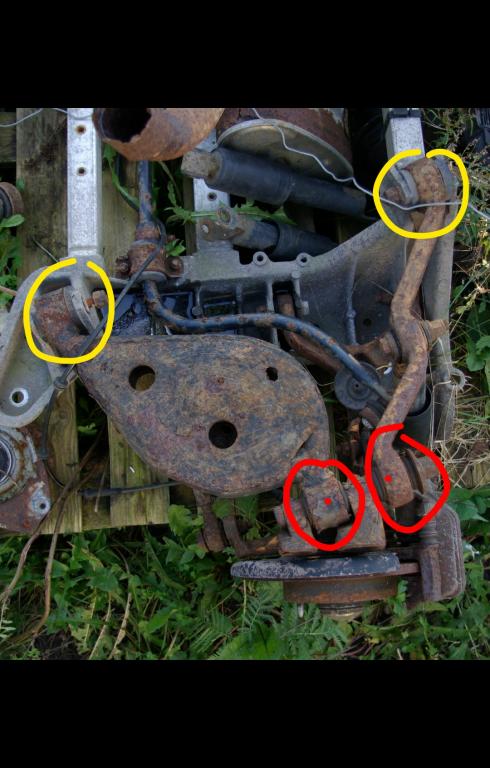

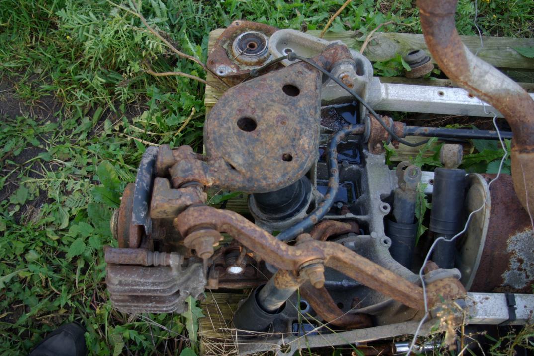

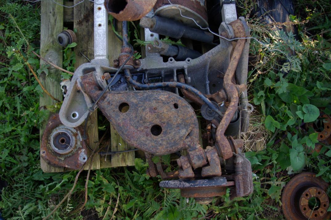

czy byłby ktoś uprzejmy kto na załączonych obrazkach zaznaczy które tuleje w oryginale to te pływające? I jeszcze jak ściągnąć te "kubki" które są pod sprężyną - mam taką belkę do rozbiórki te "kubki" wyglądają praktycznie jak nowe i nie chcę ich zniszczyć

Załącznik 237326 Załącznik 237327
Załącznik 237349

Te na czerwono są pływające w każdym GTV i Spider 916, te na żółto są pływające w każdym 3.0 24v i późniejszych pojazdach gdzieś po 2001-2004r nie wiem dokładnie, oraz jako nowy wahacz na wymianę w ASO też od któregoś roku dawali tylko pływające.
