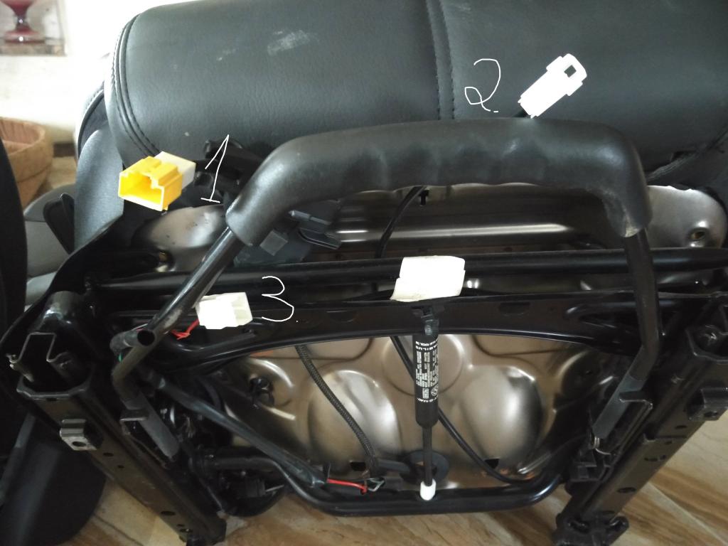

Pierwsze 2 zdjęcia jak wyglądają kable od auta. Następne to fotel stary oraz fotel nowy.https://imgur.com/a/72sDk2j
zdjęcie fotela :
wtyczka 1 - airbag
wtyczka 2 - czujnik zapięcia pasa
wtyczka 3 - zasilanie grzania fotela (powinny być w niej dwa przewody : czerwony +12V czarny -12V)

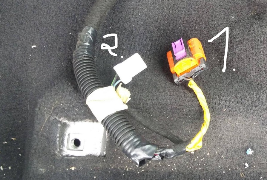

teraz zdjęcie drugie i pytanie czy wtyczki oznaczone na poniższym zdjęciu 1 i 2 wpinają się we wtyczki oznaczone 1 i 2 na zdjęciu fotela?
edit - doczytałem, napisałeś że nie pasują, nie pasują bo są z innych lat, musiałbyś zrobić porządne zdjęcia wszystkich 8 wtyczek oznaczonych 1 i 2
tak żeby było widać kolory przewódów jaki kolor do którego pinu i prawdopodobnie na podstawie takich zdjęć będzie można napisać co z czym połączyć
po wymianie lub nawet wyeliminowaniu wtyczek i polutowaniu przewodów na stałe
Załącznik 257794
jak się nie wpinają to potrzebujesz kogoś kto je odpowiednio połączy - to raz
dwa - nie masz w wiązce wychodzącej z podłogi zasilania dla grzania foteli, musisz lub ktos kto ma o tym pojęcie musi doprowadzić zasilanie +12V jeden przewód po bezpieczniku
+ drugi krótszy przewód masa -12V (krótszy bo możesz go poprowadzić od jakiejś śruby w okolicach fotela) ...i to samo drugi raz dla drugiego fotela
tak na szybko możesz sobie sprawdzić czy fotele grzeją podłączając napięcie 12V do wtyczki nr 3 : plus do czerwonego i minus do czarnego przewodu we wtyczce nr 3, powinno się zaświecić
podświetlenie włącznika grzania a po wciśnięciu włącznika fotel powinien zacząć grzać

to na pewno nie są zdjęcia po których ktoś mógłby stwierdzić który przewód z którym połaczyć... sorry, pisałem o kolorach przewodów, widzę że naprawdę nie wiesz mocno o co chodzi
Spoko już sobie poradziłem. Dzięki za pomoc.
Przełożyłem wtyczkę z jednego fotela do drugiego. Polutowałem kable i działa. Ogrzewanie podłącze jak uda mi się kupić 2 fotel z grzaniem.
