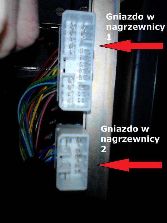

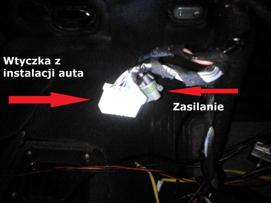

Pomoże mi ktoś z tymi wiązkami elektrycznymi? Nagrzewnicę już mam założoną a od jutra mrozy :( Garaż mam na zewnątrz murowany, ale nie ocieplany :(
Wtyczka w instalacji auta jest z mniejszą ilością pinów niż gniazdo w nagrzewnicy i oczywiście jest mniejsza.
W dodatku w nagrzewnicy klimatronik są dwa gniazda 10-cio oraz 20-sto pinowe a w zwykłej nagrzewnicy z klimą jedna wtyczka 14-sto pinowa + zasilająca.

Jakąś blache może do nagrzewnicy dorób?jakiś kątownik?:)chodź nie wiem jak to tam siedzi dokładnie ale coś solidnego może dorób niż klejone co by na dziurach nie popękało
Sprzedawca wymieni mi na sprawną, nie popękaną.
Do momentu przyjścia drugiej nagrzewnicy chciałbym mieć już elektrykę załatwioną :(
podaj maila to Ci wysle schematy instalacji
