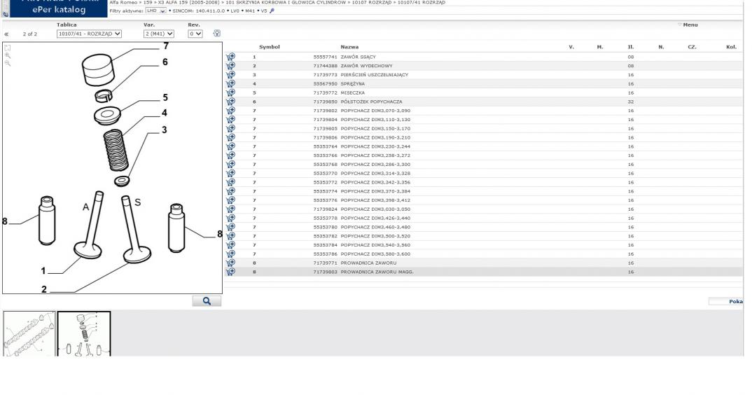

Jest zasadnicza różnica w budowie takich zaworów. Wcześnie kolega "lechtak" wrzucił rozbicie na elementy z epera odnośnie silnika 1.8 MPI.
Załącznik 104324
Dla porównania rozbicie na elementy z silnika 1.9 jtdm w którym sa hydrauliczne popychacze.
nr 5 to popychacz hydrauliczny. Załącznik 104325

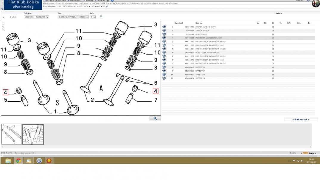

Albo tu 1,8 TS szklanki z samo regulatorami nr.3 Załącznik 104355
