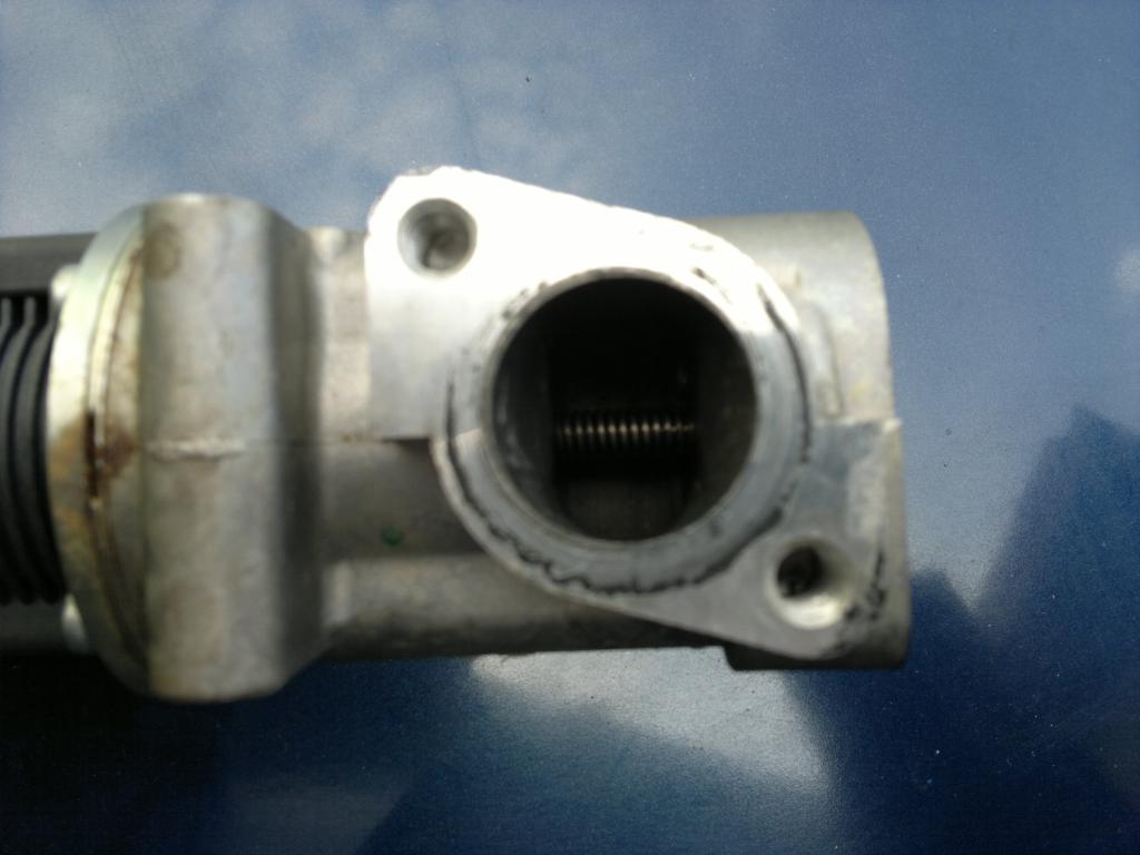

panowie mam podobnie, przy 1500-2000 obr auto dostaje czkawki. Nie ma różnicy czy na zewn. jest 11st czy 25szt. Nie występuje to też regularnie, czasem przejadę pół miasta i nic czasem kilka dni jest ok a czasem po prostu szarpie. Na razie tylko na 2 lub 3 biegu.

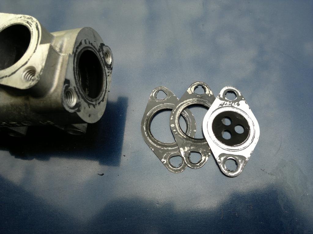

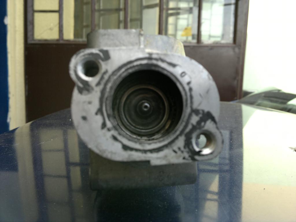

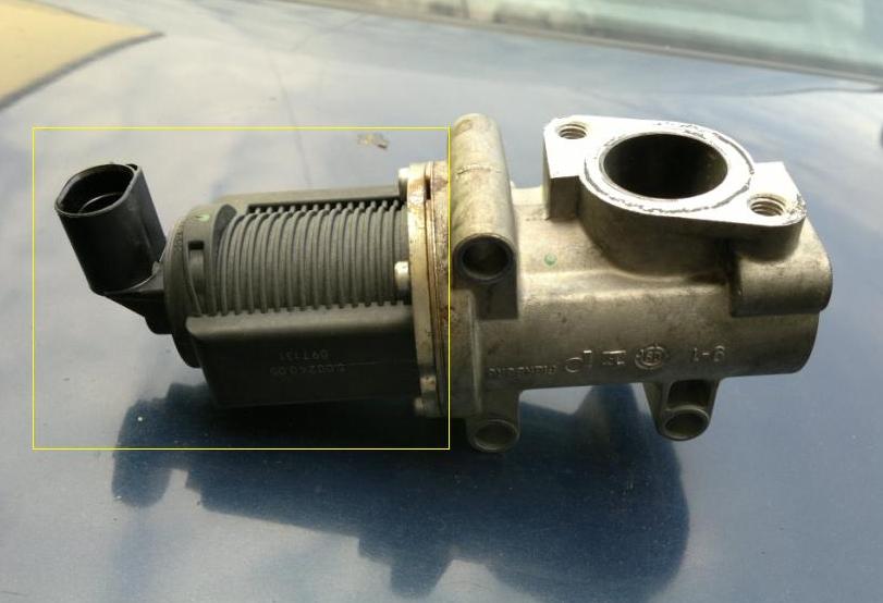

Czyściłem przepustnicę. Wyjąłem EGR i wyczyściłem część spalinową. Czy tą na zdjęciu w żółtym kwadracie też się rozbiera i czyści???? Po wyjęciu miałem tą zaślepkę zamontowana z dziurkami więc to na pewno nie rozwiązuje tematu szarpnięć. Załącznik 94654Załącznik 94655Załącznik 94656Załącznik 94657
A jaki silnik ma kolega?
w0cinu
odkręć elektromagnes (to w żółtym kwadracie) i sprawdz czy bolec z niego wystający nie zacina się. Powinien wciskać się bez oporu i sam sie wysuwać.
8v 120km 1.9jtd. po odkręceniu nic nie trzeba odczepiać tylko po prosu wysunąć? Da rade to zrobić bez ponownego odkręcania EGR??? -ciekawe
http://forum.autokacik.pl/showflat.p...1&fpart=1&vc=1 tu masz fajnie i jasno opisane jak to wyczyścić.
