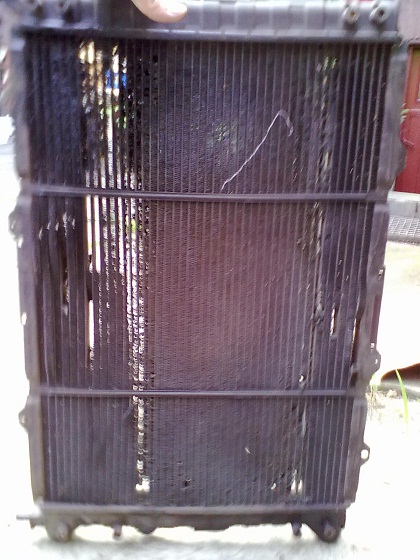

Tak jak MAciek-156 pisze . Podłącz kompa i sprawdz błędy bo może być walnięty czujnik temperatury . Jak już pozbędziesz się komunikatu to się wez za chłodnice . Ja miałem objaw ,że przy początkowych upałach tego lata na autobanie powyżej 120km/h temperatura na zegarze kabinowym na 3/4 ( ja stres ) .Praktycznie w lato non stop wentylatory chodziły . Myslałem ,ze czeka mnie przedwczesny rozrząd z pompą wody ale sprawdziłem wąż przelewu i ok -leje , szlałchy z chłodnicy ok -oba gorące ( termostat wymieniałem z rok temu ) . No i podjechałem do pewności do mojego góru forumowego Georga:) no i stwierdził -chłodnica . No i rzeczywiście -tego jak wyglądała się nie spodziewałem ( z jednej strony zakryta chłodnicą klimy z drugiej wentylatory a w środku:
Załącznik 102982 Po wymianie to żadko się włacza wogóle 1 bieg wentylatora ( w korkach ):D . Chłodnica teraz groszowa sprawa a wymiana wcale nie boli jak niektórzy twierdzą . Ja kupiłem najtanszą chyba za 168pln i narazie smiga.
