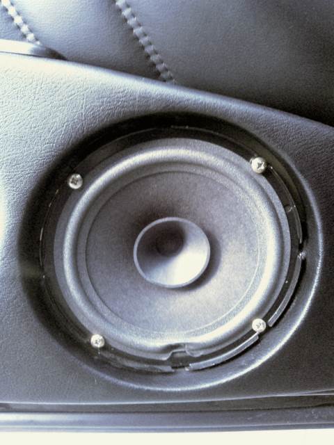

Panowie zastanawia mnie taka sprawa. Zdjąłem dziś maskownice by zobaczyć montaż i dostęp do głośnika i widzę że jest tam raczej głośnik szerokopasmowy:
http://www.forum.alfaholicy.org/atta...d=159242&stc=1
na aukacjach np: http://allegro.pl/glosnik-drzwi-alfa...057415354.html widać, że sprzedaje się niskotonowe (woofer) czy to są od dsp, a ja mam zwykły i dlatego różnica, czy może były zmiany przez lata?
PS
Miałem zamiar wymienić je na phonocary niskotonowe ale teraz już sam nie wiem co tam ma być? Te obecny pierdzą jak zientarscy coś mówią w antyradiu, a co do dopiero jak się odezwie jah jah frankowski :P
Tak na tej aukcji jest od DSP. Ja u siebie w oryginale miałem wszystkie 4 woofery tylko że zwykłe.
Czyli tak czy siak był niskotonowy np. taki: http://allegro.pl/alfa-romeo-166-01-...641342045.html ?
Dlaczego ja mam szerokopasmowe? Były takie czy któs coś wsadził z fiata lub coś? Na pewno to jest ricambi bo z tyłu jest etykieta i gniazdko fiat.
PS
Teraz widzę że na aukcjach są jednak takie jak ja mam - może to jakiś stary typ 98-99 rok?
Dokładnie takie jak w linku były u mnie rocznik 2002. A z tymi szerokopasmowymi to może Masa będzie coś wiedział na ten temat.
dokłądnie tak jak piszesz. Te głośniki montowali na początku produkcji. Potem zmienili je na te z Twojego linku. Ja również miałem te co Ty w swojej alfie z 1999 roku, ktora fabrycznie nie miała DSP.
Głośniki od DSP z tego co mi wiadomo zawsze miały z tyłu jasnozielona naklejke i zawsze były bez tej trąbki na środku:D
Prawdopodobnie nie masz DSP i masz zwykłe papierzaki z poczatków produkcji. Gdzies kiedys czytałem , że włąśnie od 2000 czy pozniej zmienili właśnie typ głośników montowanych seryjnie (bez DSP) z tych z trąbką na te z Twojego linku.
Pamiętaj tez, że w pewnym momencie (01-03?) zmieniła sie tez kostka podłączeniowa do tweeterów. Takze jak byś wymieniał tweetery to jest opcja , że trza będzie troszke przerabiac przewody albo mieć jakies przejsciówki.
Co do kostek w samych głośnikach to sie nie wypowiem.
Czy jest różnica w dzwieku cieżko stwierdzić, ale po co ś je zmieniali. Skoro u Ciebie pierdzą to oznacza, że nie wyrabiają i sa kiepskiej jakości:)
