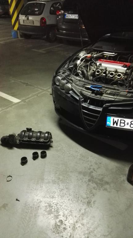

A i wczoraj zrobiłem szorowanie które opisywał Huberto :)
forum. alfaholicy.org/zrob_to_sam/132305-kolektor_ssacy_czyszczenie_nagaru_159_jts.html
Załącznik 190411
Zeszło mi się równe 5 godzin i cztery białe koszulki. Zdaje mi się, że miałem mniej usyfione niż Ty Huberto wstawiłeś na forum zdjęcia. Nie napisałeś, że trzeba jeszcze odłączyć grubą rurę guomową którą płynie płyn z chłodnicy. Nie mogłem wyciągnąć całego dolotu puki jej nie odłączyłem.
Załącznik 190412

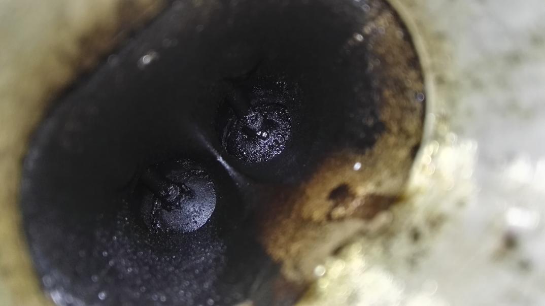

W cholere roboty z tym. 30 min schodziło mi sę na wyczyszczenie jednego zaworu. Zdjęcia niestety już nie zrobiłem po wyczyszczeniu bo telefon mi padł :/ Ale prawie się świeciło w srodku. Strach przy odpalaniu po złożeniu bo pierwszy raz taki zabieg robiłem. Kontrolki mi się poodpalały, żę nie działa hill holder i ASR. Pózniej zniknęły. Silnik pracuje(albo to placebo) płynniej. Nie mam delikatnych szarpnięć przy dodawaniu gazu na 1 i 2gim biegu. Jest ciszej ? Szybciej? Zdaje mi się, że tak :)
Fajnie słyszeć że ktoś robi takie czyszczenie jak ja ten nagar z moich zdjęć to są też przykłady zdjęć z netu. Odnośnie wyjęcia to ja wyjąłem bez odkręcania rury z płynem chłodniczym tylko ją trochę odgiąłem przy wyciąganiu tego dolotu, a te elektrozawory możliwe ze wymienisz i dalej będzie błąd wtedy trzeba wymienić czujkę położenia wałka rozrządu, ale elektrozawory zawsze sie przydadzą bo padają co jakiś czas +- 100kk wiec wymienisz będziesz miał na dłużej :), i jeszcze polecam założyć oil catch tank żeby się zawory za szybko olejem nie oblepiały :)

Mysle, ze jest bezpieczny. Nie bylem jakos szczegolnie delikatny dla tych zaworów. Ten nalot zbieral sie przez 10 lat u mnie wiec musialem troszke z nim powalczyc. A zdaje mi sie, ze w przypadku tego zabiegu głownie chodzi o wyczyszczenie zaworów. Cala reszta czysci sie zamoistnie przy tej calej walce ;)
P.s. oczywiscie robilem to z pewnym wyczuciem. Nie ryłem w tych komorach az caly samochod sie bujał :p
Użyłem do tego takiego oto prętu :
Załącznik 190523
Jest on bardzo wygodny gdyz przez te male zabki doskonale trzyma material ktory polewasz rozpuszczalnikiem. Pamietaj tylko by dobrze owinac ten pret by nie porysować niczego w srodku.
