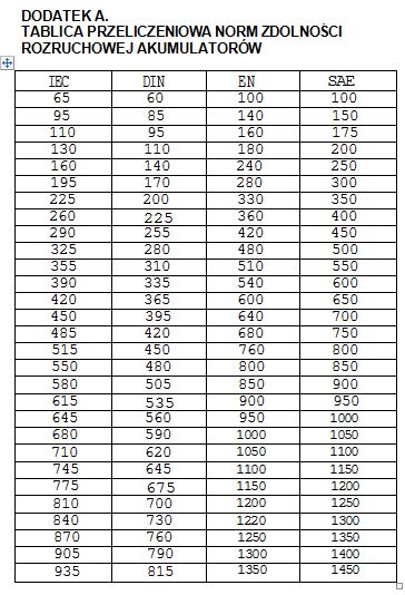

Dziś włożyłem do mojej belli nową baterie 75aH 680A. Poprzedni właściciel włożył 55aH 250A. Dowiedziałem się o tym jak rano nie odpaliłem. Tylko zastanawiam się nad tym prądem rozruchowym 250A-jest taki mały czy to się jakoś przelicza? Stary akumulator jest sprawny w 100% ale kopać rano nie chciał.
Już wiem 255 A DIN = 420A EN
u mnie (auto z holandii) napisane było 300A - nie wiem jaka norma, ale masz tu zestawienie

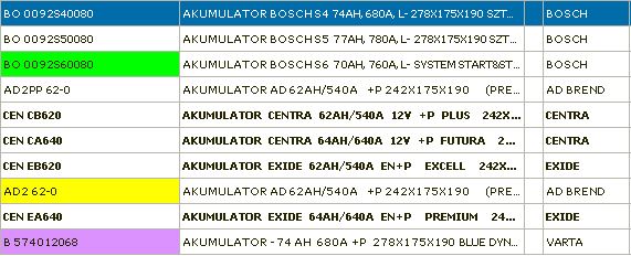

Koledzy, jak to w końcu jest? Posiadam 156 SW 1.9 JTD 110KM 2000r.
w instrukcji akumulator podany mam 60AH. Wyszukiwarka centry podaje 640A/64Ah, Bosh 74Ah, 680A. Katalog jednej z dużych hurtowni motoryzacyjnych podaje do mojego modelu poniższe akumulatory.
Załącznik 112952
Jaki w końcu będzie odpowiedni? 640A/64Ah czy większy? Podpowiedzcie bo już zgłupiałem. Przejrzałem cały wątek ale nie znalazłem odpowiedzi.
Ja w Alfie 145 miałem akumulator TOPLA, teraz w 156 również mam TOPLA , i nigdy nie zawiódł. Na zimę nie był wyciągany, przy -27 stopniach auto paliło praktycznie od strzała :)
Ja w 156 1.9 jtd mam boscha 74 ah 680a i jestem zadowolony :)
