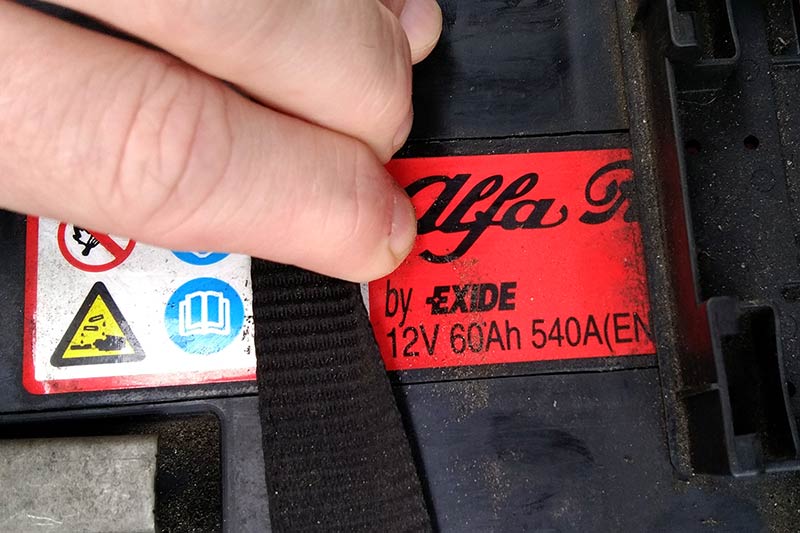

159 2.0 jtdm 170 koni - od 7 lat, czyli od nowości. W tym tygodniu (przy przymrozkach) zaczął kręcić dłużej, więc czas na nowy. Raczej będzie większy, ale parametry oryginału dają do myślenia :)
Załącznik 213609
Oryginał po pierwsze będzie ze dwa razy droższy znając ceny w ASO po drugie nie wiadomo ile leżał na półce bo jak wiadomo mało kto kupuje akumulatory w ASO, a taki lezący kilka sezonów to może być lipa. Skoro oryginał jak widać produkuje Exida kup sobie Exide Premium
