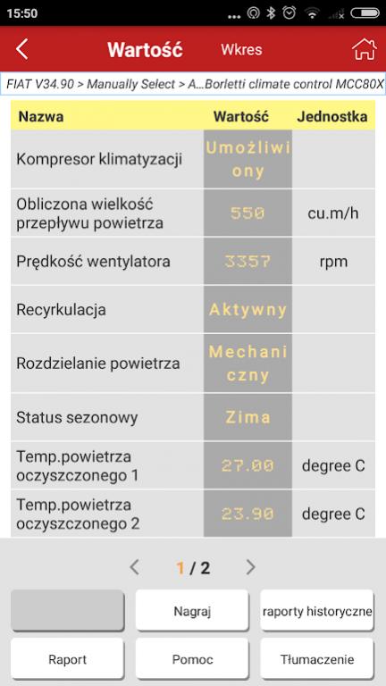

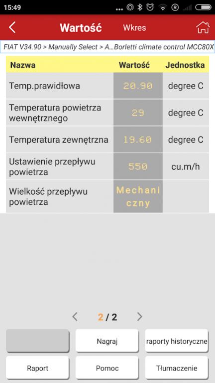

Na aliexp jest launch x431 za 400pln , tylko że dwie marki (ja wziąłem grupę fiata i japońskie) . Załącznik 259456 Załącznik 259457
