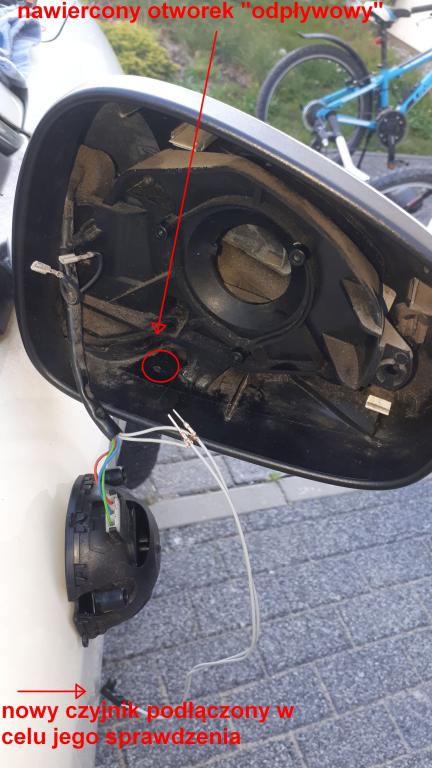

cześć. czujnik wymieniony, ale niestety klima wciąż nie działa . Załączam zdjęcia z wymiany, może sie komuś to przyda. Najtrudniejszy moment to wyjęcie szkła lusterka - jest dość cienkie I trzeba raczej mocno uważać żeby nie pękło przy demontażu.. Zastosowałem przyssawkę od uchwytu telefonu plus delikatne podważanie szkła i się udało. Potem odcięcie starego czujnika, dolutowanie nowego + termokurcze, nawiercenie dziurki w obudowie lusterka żeby mogła woda swobodnie spływać (teraz było widać zacieki - stojąca woda w lusterku chyba dobiła czujnik..) i po tych operacjach wskazania zgadzają się co do stopnia.
PS błędy na kompie? a czym to zczytać? taki czytnik po bluetooth da radę? Załącznik 278360Załącznik 278361Załącznik 278362Załącznik 278363Załącznik 278364Załącznik 278365

Dobrze gadasz, rozebrałem sobie dzisiaj lusterko wydłubałem czujnik i podjechałem do ASO, Sam czujnik 71753245 wygląda identycznie co dedykowany do 159 różni sie widze tylko długością kabli i wtyczkami. Poniżej zdjęcia starego(obcięte kable) i nowegoZałącznik 282503.
Podłączyłem go póki co na krótko na kosteczki Wago, za kilkadziesiąt minut i rano sprawdze jaką pokazuje temperature i jak bedzie ok jutro osłonki termokurczliwe, lutownica, seteczka wódki żeby ręce nie drżały i wymiana.

Przetestowane, złożone a zatem czujnik 71753245 pasuje do alfy 159
