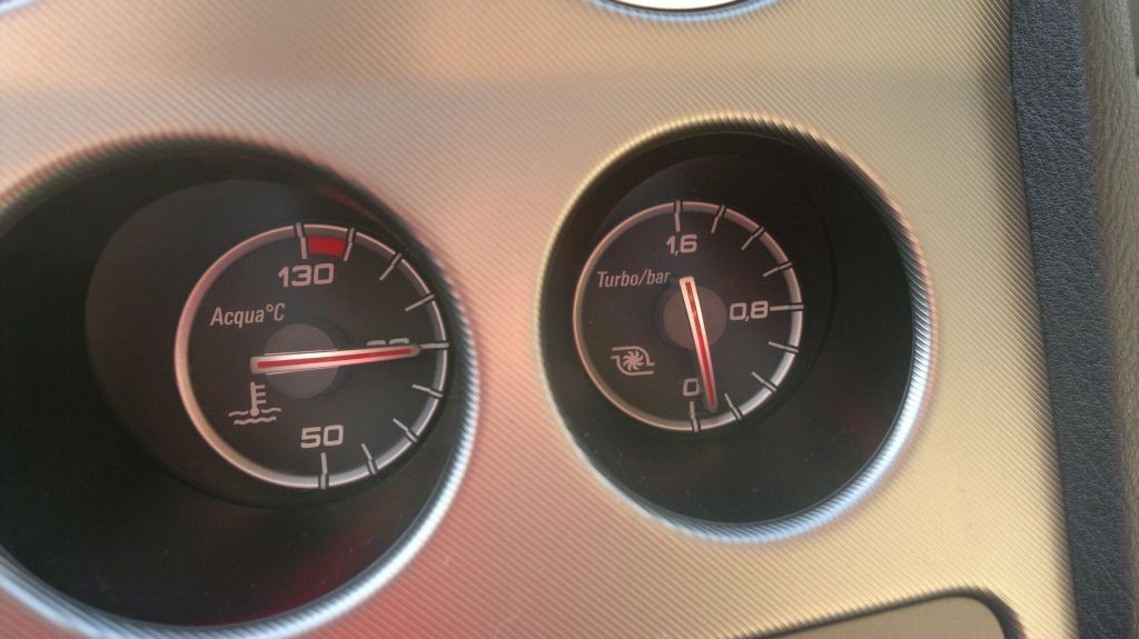

Mam tak samo, i wskazówka od turbo jest na 0 jeżeli stoję w miejscu. Kilka dni temu pierwszy raz zauważyłem wypalanie.
Gdzie jest ten czujnik ?
Bo to na pewno nie jest to wypalanie DPF. Byłem w serwisie w zeszłym tyg. i nie stwierdzili żadnych usterek jedyne co to powiedział mi kierownik serwisu ze faktycznie wskazówka położenia turbo jest lekko podniesiona i ze trzeba by się było umówić na jazdę z testerem w celu sprawdzenia jak doładowywuje i zająć się turbiną bo za głośno świszcze :) Cena za diagnostykę i usunięcie serwisów 92 zł Serwis Kielce Ul. Krakowska 32.
Hm, u mnie od czasu do czasu obserwuje takie objawy. Spalanie mocno w gore (ponad 25 litrów podczas jazdy, około 6 litrów podczas hamowania silnikiem - gdy standardowo przy hamowaniu silnikem mam 2 litry). Do tego wskazowka obrotomierza wskazująca 1000 obrotów na minute podczas postoju a wskazówka turbo podniesiona dokładnie o jedna kreskę na skali. Myślałalem, ze to objawy wypalania i nawet przyzwyczaił em sie zerkac na wskazówkę turbo przed gaszeniem silnika, zeby wylapać czy dpf sie akurat nie wypala. Czy rzeczywiście wskazówka nie ma w tym przypadku nic do rzeczy z wypalaniem i jej obserwowanie przed zgaszeniem silnika jest bledem, bo ma sie nijak do wypalania?

ja jestem na milion procent pewny ze w moim przypadku zawsze podczas wypalania jest podniesiona oczywiście na biegu jałowym.

DPF wcale nie jest taki zły , ja tam jeżdżę z tym od 1,5 roku i nie narzekam. Podczas wypalania w kabinie czuć taki trochę nieprzyjemny zapach , chwilowe spalanie dość znacznie wzrasta i jeszcze wystarczy obserwować wskazówkę doładowania , jak po zdjęciu nogi z gazu od razu spada na 0 to właśnie trwa wypalanie DPF. :)
Czyli generalnie przy gaszeniu auta warto zwracać uwagę na wskaźnik ciśnienia doładowania, tak?
I jeśli nie stoi na "0", to trwa wypalanie?
Tak, jak jest lekko wychylony to znaczy, że wypala

Witam! Dziś miałem dziwny przypadek, nie wiem czy to było wypalanie? Przed wyłączeniem samochodu patrzę wskazówka turbo wychylona ok 3mm, spalanie w normie, opadanie wskazówki turbo normalne- powolne.
Przejechałem ok. 9 km i wszystko zachowywało się jak w/w. Co to mogło być?
Czy jeżeli wyłączyłem auto, mogło się coś uszkodzić?
Możliwe że czujnik ciśnienia doładowania.
Jeszcze jedno zauważyłem. Załączyłem samochód zimny wskaźnik turbo na 0 po przejechaniu ok 1 km wskaźnik znów zostaje odchylony lekko ;/ To na pewno nie jest wypalanie DPF-u raczej:/
