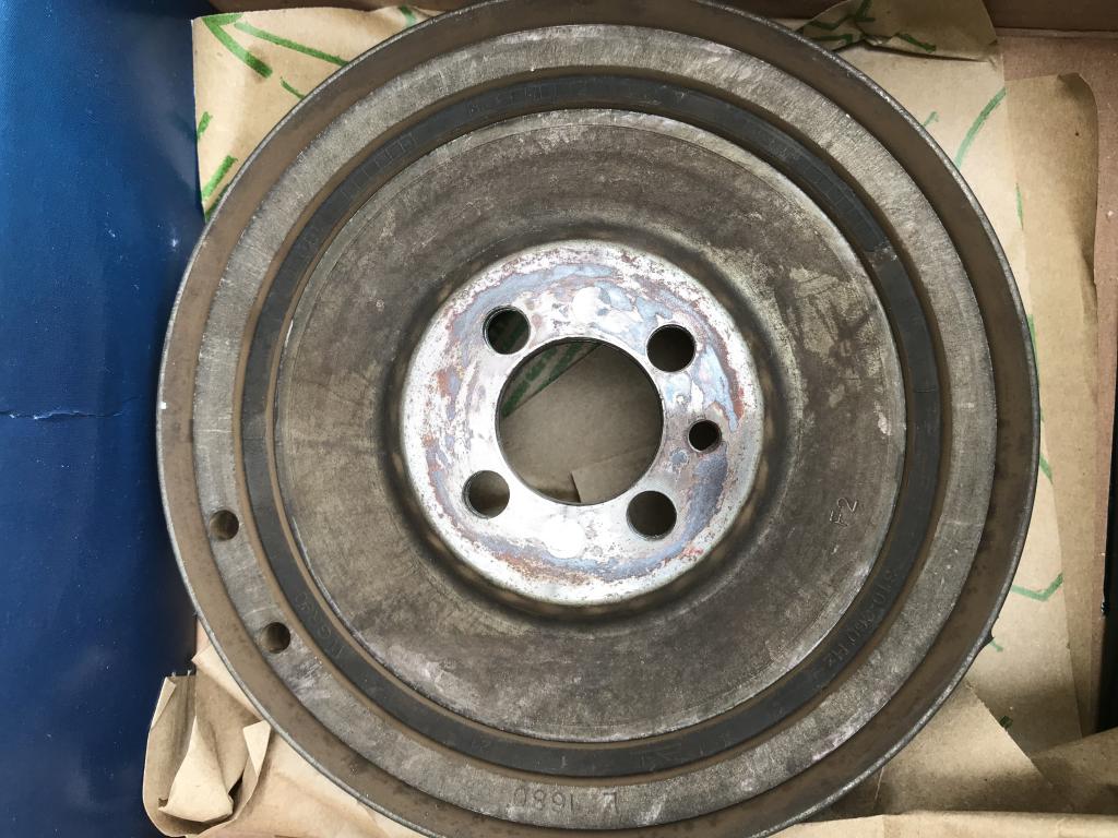

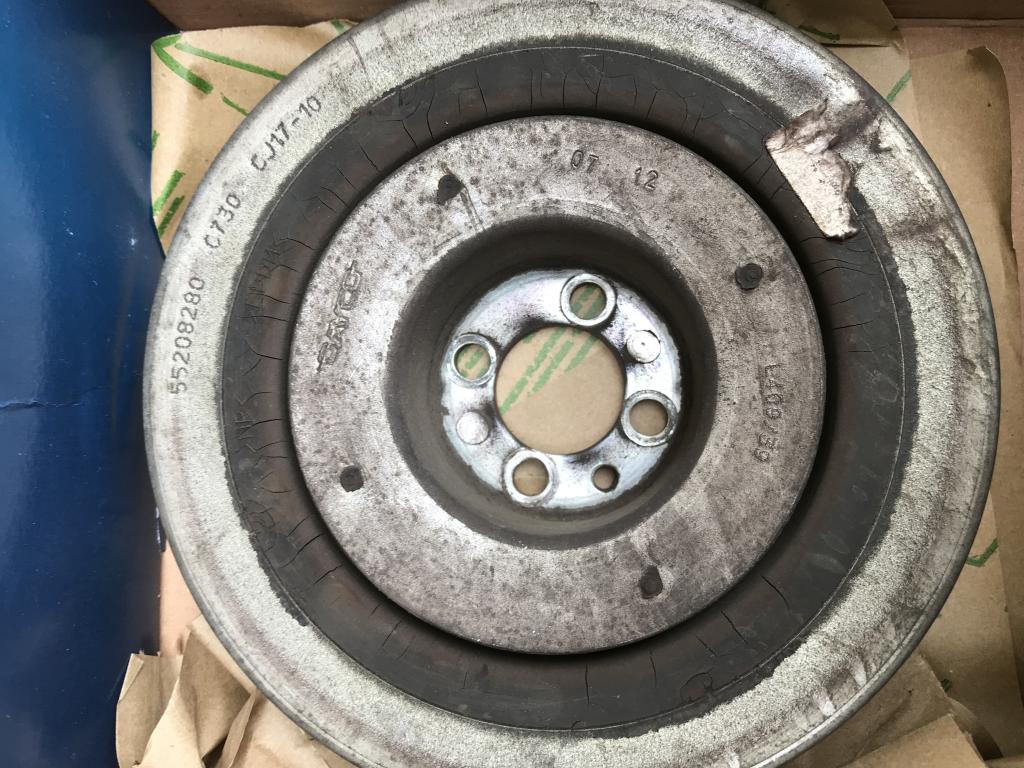

Dzisiaj zerknąłem na stan swojego koła i niestety widać już spękania gumy. Nie będę czekał, chcę je wymienić - czy oprócz paska i napinacza z Waszego doświadczenia warto zwrócić uwagę na jakąś rolkę? Obecnie żadnych pisków/hałasu z tych okolic nie słychać.
Posłuchać po zdjęciu paska czy wszystkie rolki chodzą cicho i bez luzów jeśli ok to można zostawić. Ceny rolek są nieduże i przy takiej wymianie warto to zrobić w komplecie, a będzie spokój na parę lat.
Po wyjęciu u mnie okazało się ze stare koło było faktycznie dość mocno spękane, choć od wewnątrz guma wyglądała jeszcze dość solidnie. Wymieniłem je na Dayco - stare koło też było z Dayco. A jakiej firmy szły na pierwszy montaż?
Załącznik 259328Załącznik 259329
Na I montaż szły DAYCO
Najpierw takie jak podaje [MENTION=30506]alflg[/MENTION] kilka postów wyżej w linku (z dużą ilością gumy)
potem koło zostało zmodyfikowane i zarówno na I montaż jak i w pudełkach Dayco koła przychodziły już nowego typu
(takie jak na Twoich zdjęciach)
Dodam jeszcze że z naszego doświadczenia wynika iż "zawodne DAYCO" ma najmniejszy odsetek reklamacji jeśli chodzi o koła pasowe

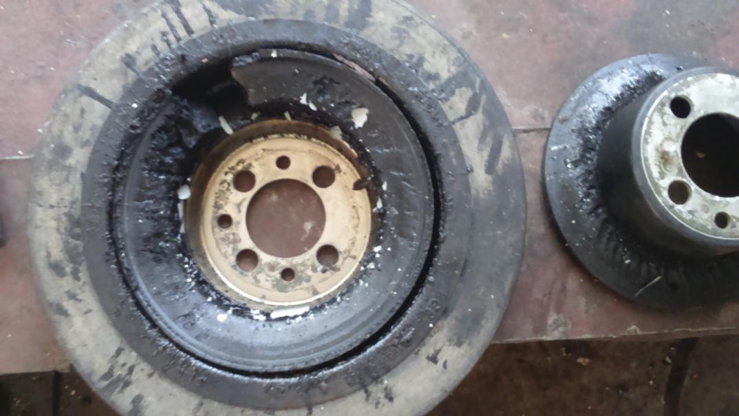

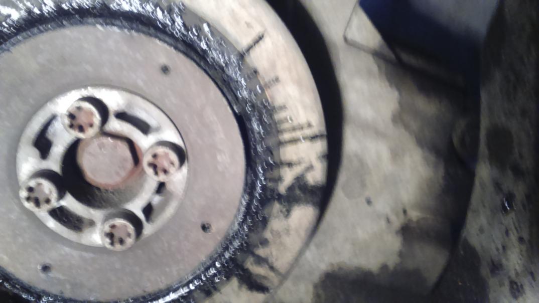

Waszym zdaniem do wymiany to koło?
A w 2.0 też tak padają te koła?.
Trochę słabo widać, ale guma jest dość spękana i zaczyna się kruszyć. Osobiście bym już zmienił, bo konsekwencje z reguły są dość poważne. Po zerwaniu gumy w najlepszym przypadku dalej nie pojedziesz, a najgorszym remont silnika po zerwaniu rozrządu. Zerwanie następuje nagle, czasami wcześniej słychać jego telepanie. które łatwo zlekceważyć. Koło pewnie też jest już wiekowe sądząc po stanie gumy.
Przebieg 200 tyś. a widać na zdjęciu, że od nowości nie wymieniane, trzeba będzie wymienić w najbliższym czasie.
U mnie sprawdziłem. Guma spękana wszędzie. Koło nie wymieniane od nowości.
Po nagraniu telefonem w zwolnionym tempie widać że ma bicie lekkie na boki.
Metaliczny klekot. Taki delikatny. Mam nadzieję że to od koła pasowego.
No i czasem zauważyłem jak by smród przypalonej gumy po wyjściu z samochodu. Ale to nie wiem czy może być od koła pasowego.
Nawet nowe koło może mieć bicie ale to wynika po prostu z jej konstrukcji gumowo-mstalowej. Sam kilka dni temu wymieniałem u siebie. Wizualnie żadnych pęknięć ale hałasowało. Zawsze warto wymienić bo skoro czujesz zapach palonej gumy to w najgorszym przypadku może skończyć się przestawionym rozrządem.
