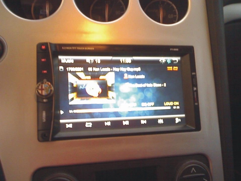

Witam. Mam standardowe radio i myślę o zmianie na navi 2 din. Czy do montażu nowej klatki niezbędny jest demontaż konsoli środkowej?
Witam ! Jeżeli chcesz zrobić to porządnie tak jak np. ja zrobiłem na załączonej Fotce to tak trzeba zdemontować środkową konsolę.Załącznik 153714
Tak inaczej nie da rady. Ja akurat mam USB z przodu ale i tak z niego mało korzystam. Wszystko mam na 32GB małej SDHC, wygodniej bo nic nie wystaje.
