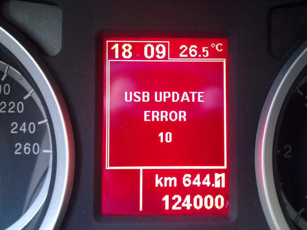

Rozwiązanie Błąd 10 :
Pełne formatowanie (nie szybkie) na przemian FAT / FAT 32
szybkie formatowanie nic nie daje, jak pen jest w FAT 32 to format w FAT, przy następnym kroku formatuje na FAT 32 później analogicznie FAT
U mnie pomogło i działa za każdym razem.

Dzisiaj zachciało mi się robić aktualizację a później wgrać język polski. Niestety po zrobieniu pierwszej aktualizacji do 5.5 z menu zniknęła nawigacja. Myślałem że to przejściowe i po zrobieniu aktualizacji do 5.6 wróci. Nie stało się tak. Po próbie załadowania języka polskiego już nic nie mam. Zostało tylko to "English language unavailable". Proszę o pomoc. Później zaczął wyskakiwać błąd "USB ERROR 10". P O M O C Y
załaduj znowu język angielski
Próbowałem tak zrobić ale nie przyjmuje. Teraz jak próbuje robić aktualizacje do 5.5 to wyskakuje ERROR 10 a jak robię 5.6 to pisze że complete. Robiąc to wszystko tym samym pendrivem.

Robię wszystko zgodnie z instrukcją. najlepsze jest to że aktualizacja 5.5 wyskakuje error 10 a 5.6 idzie do końca i pisze że jest kompletna. Co z tego jak wcześniej miałem nawigacje a teraz jej nie mam. Może ktoś ma taką aktualizacje co była by łącznie z nawigacją. Dodam że mój sterownik ma symbol 50514602 i zanim zacząłem robić tą aktualizacje wszystko miałem tylko zamiast j. polskiego miałem j. niemiecki. Teraz trochę żałuję bo mogłem spróbować od wgrania j. polskiego a nie od aktualizacji.
No ale jeżeli 5.6 jest kompletna, to czemu próbujesz zainstalować 5.5 ???
Wszystko robie zgodnie z instrukcją. Jak teraz próbuję wgrywać 5.5 to wyskakuje error 10 a jak do 5.6 to że wszystko poszło ok o że aktualizacja kompletna. Pendrive próbowałem kilku i na każdym jest tak samo. Zanim zacząłem zmieniać to miałem nawigację teraz już jej nie mam.
Dodam że mój sterownik jest o nr 50514602 wszędzie gdzie szukałem to jest Blue&me nav. podejrzewam że teraz wgrała się aktualizacja bez naw. Nie wiem jak ściągnąć poprawną. Może ktoś z was to robił i została mu instalka i mógł by się nią podzielić.
Nie zainstalujesz starszej wersji jezeli masz nowsza. Jesli juz to probuj ponownie aktualizowac 5.6
