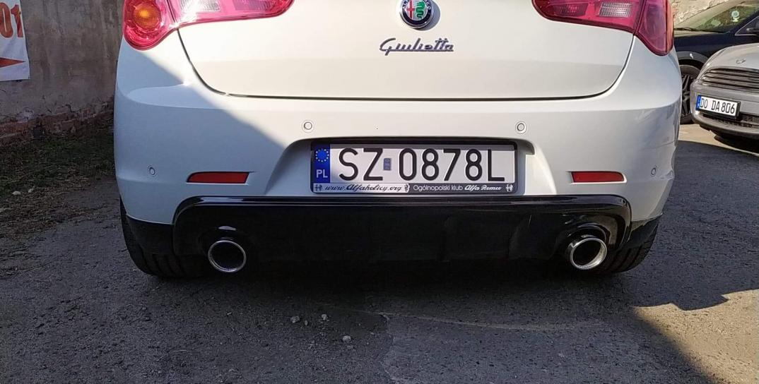

Ok, wydech zamontowany. Z efektu jestem bardzo zadowolony, mniej więcej o coś takiego mi chodziło. Nie jest zbyt głośno, czego się obawiałem. Nic nie rezonuje, na jałowym przyjemnie mruczy, ale nie pobudzę swych dzieci o 6:45 od poniedziałku do piątku :) Trochę mi się wydaje, że końcówki zbyt mocno wystają i nie do końca o taki efekt wizualny mi chodziło, ale pewnie da się to jakoś podregulować.
PS. A propos dyskusji, czy warto brać dedykowaną rurę z metką, zamiast dać to komuś wyspawać. Pewnie nie warto i pewnie można taniej, ale z mojego punktu widzenia, takie rozwiązanie ma jedną, niepodważalną zaletę. Czas całego zabiegu. W ciągu pół godziny mi to mechanior założył, co jest dla mnie warte kilka groszy.
Załącznik 266032
Końcówki sam podregulujesz, montowane są na śrubach więc odkręcasz i możesz je wsunąć tak aby ci się podobały. Środek seria ? tylko końcowy na przelocie ? i mówisz że nadal jest względnie cicho ? przejedz sobie trasę jakaś, bo może buczeć na wysokich obrotach.
Tak, środek seria. Tylko przy końcowym kombinowane. Powyżej 3,5-4k RPM jest super dźwięk, taki o którym marzyłem. Trochę dużo basu jest w przedziale 2,5-3,5k RPM. Generalnie, ten set został dość dobrze opisany na shop.alfisti.net. Głośno zaczyna się robić dopiero pod obciążeniem. Zobaczymy, na razie mi się podoba. Jeśli z czasem stwierdzę, że jest męcząco pewnie dołożę tam jakieś przelotowe puszki.

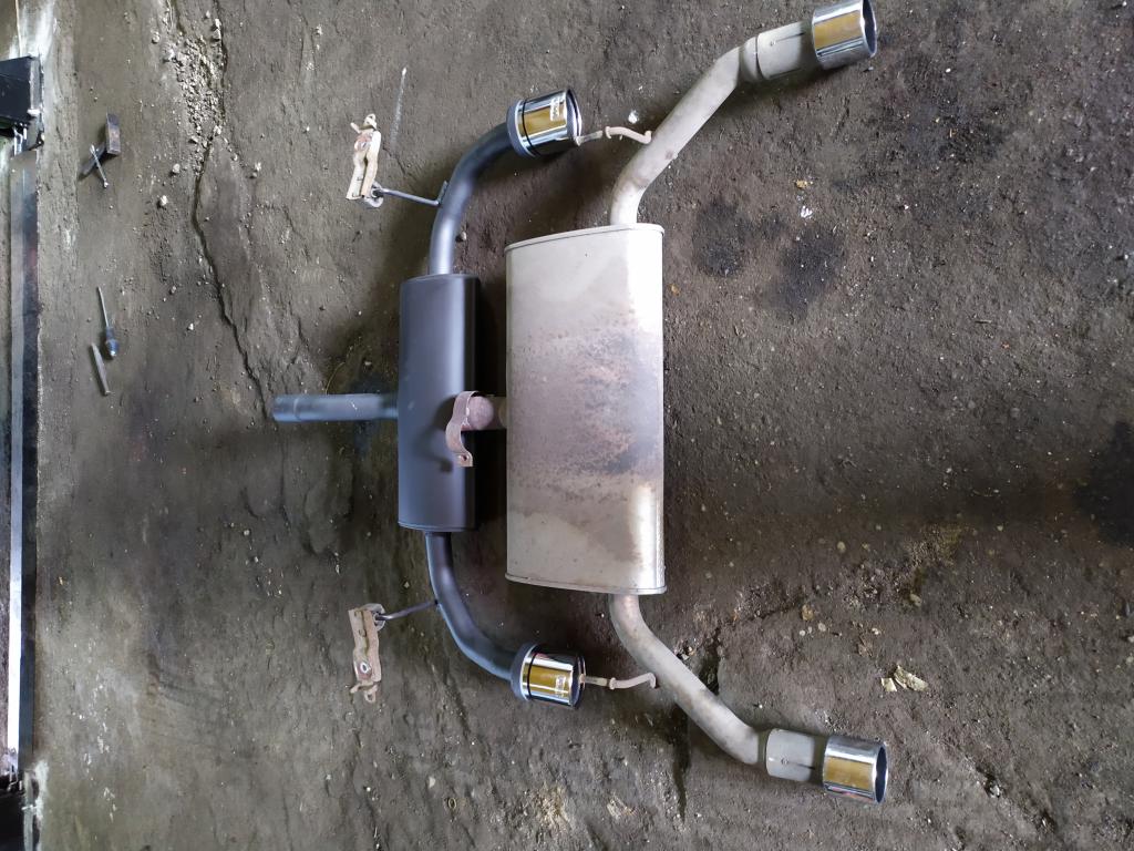

Pytanie z innej beczki. Chciałbym wymienić sobie samą końcówkę wydechu, widzę że jest ona zanitowana więc trzeba rozwiercić i planuje ponownie zanitować. Ale dostęp do wszystkich nitów jest utrudniony, więc pytanie do osób które już to przerabiały. Jak dobrać się do tych końcówek? Odkręcić wieszak mocowania, aby wydech trochę opadł?
Zdemontować tłumik
U mnie w ulterze ze zwykłej stali urwała sie jedna z rur wewnątrz tłumika końcowego po OK 5 latach od montażu (montaż przez poprzedniego właściciela). Wypluł przy okazji wygłuszenie z tego tłumika.
Auto było używane na krótkich trasach co mogło mieć wpływ na żywotność wydechu. W wydechu z "nierdzewki" nie powinno się to zdarzyć.

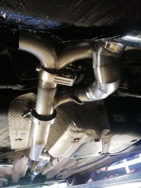

Parę fotek z wykonania wydechu.
Efekt bardziej niż zadowalający. Przy otwartym zaworze piękny basowy dźwięk, auto jest znacznie żwawsze.
Załącznik 272030
Załącznik 272031
Załącznik 272032
