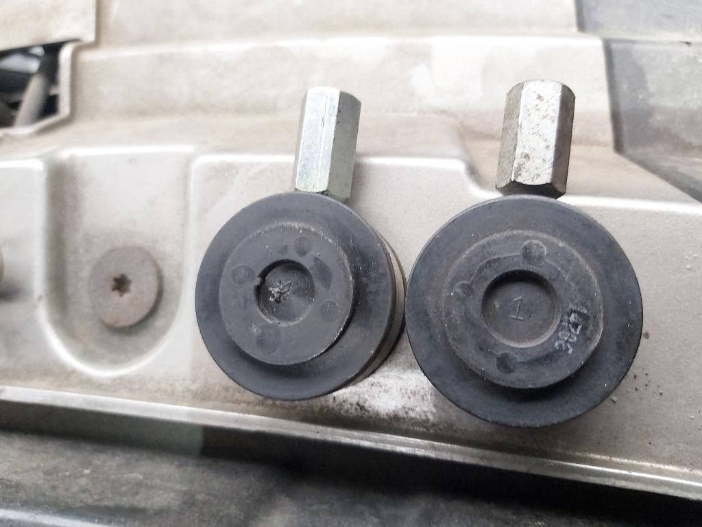

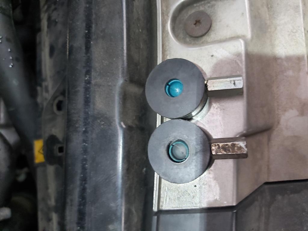

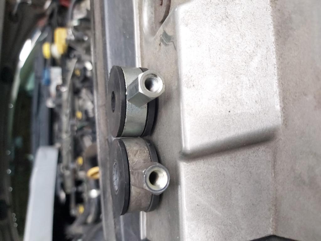

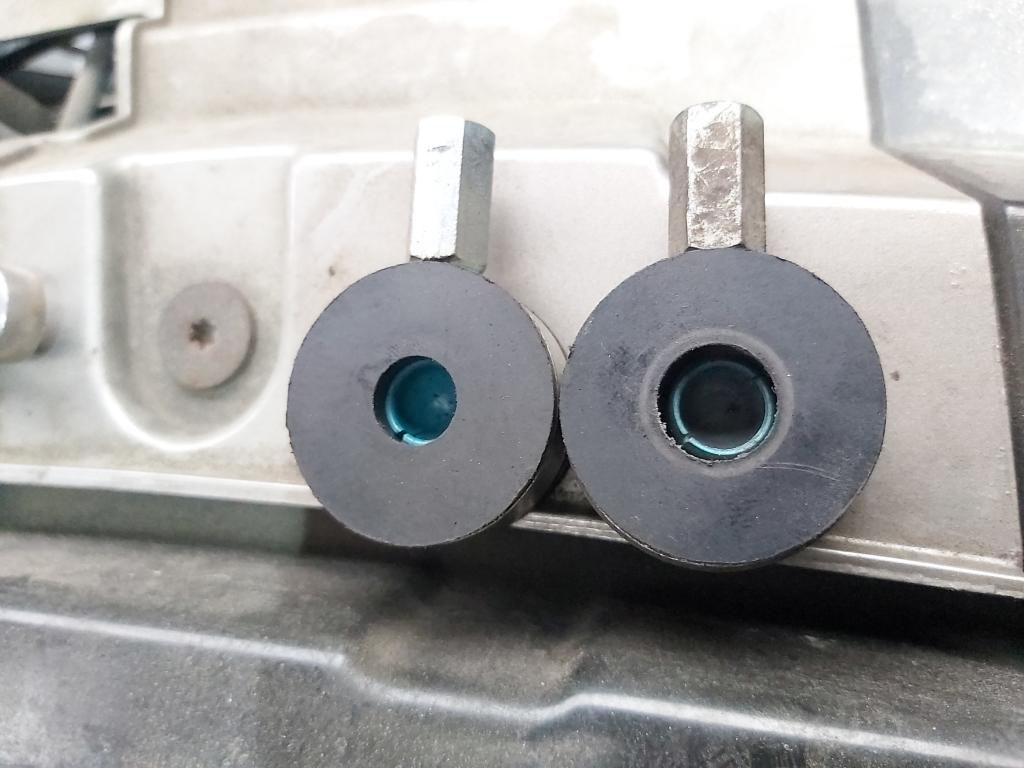

Dla potomnych zdjęcia końcówek. Załącznik 281211Załącznik 281212Załącznik 281213Załącznik 281214
