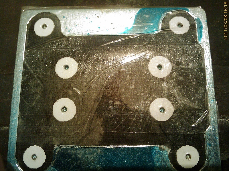

Wracając do tematu zaślepiania EGR-u. Nie wiem czy wszyscy w Krakowie rzucili się na czyszczenie i zaślepianie zaworu, bo uszczelkę i to jedną sztukę udało mi się dostać dopiero w Viamocie :confused:. I to tylko tą uszczelniającą. Zaślepiającą dorobiłem sobie z blaszki dociążającej kopertę ( nierdzewka zwana też INOX). Akurat rozmiarami jest w sam raz. Ktoś na forum napisał, że otwory mają 8 mm średnicy, a ktoś dał rysunek tej zaślepki, więc wyskalowałem wzorzec i... wiertarka, szlifierka ;) W załączeniu daje obraz zaślepki w skali 1:1. Wystarczy wydrukować, nakleić, napunktować otworki, wywiercić i oszlifować.

I wzór uszczelki gotowy do wydruku. Na wszelki wypadek po wydruku proszę sprawdzić czy ma około 6.5 mm szerokości, a otwory mają średnicę 8mm
Załącznik 21801
Jak widać poniżej blaszka (już napunktowana) z koperty pasuje idealnie i ma właśnie 1 mm grubości. Podobno taka blaszka tj. gotowa zaślepka kosztuje około 50 zł... wolę kratę piwa. Wrażenia z szaleństwa wiertarką i szlifierką bezcenne;)

Blaszka powinna mieć grubośc 0,6mm i być wykonana ze stali kwaso i żaroodpornej (316L) - kosztuje 9zł
http://allegro.pl/zaslepka-egr-jtd-1...488810500.html
O, kurcze, że ja tego na alledrogo nie znalazłem. Ktoś coś wspominał o 50 zł. ale to pewnie w ASO. Dzięki, teraz będę wiedział, chociaż wydaje się, że już nie będzie mi potrzebna. No cóż, nie kratę ale tylko dwa piwa jestem do przodu :)
Co do stali, to 316L jest bardzo popularną stalą nierdzewną właśnie typu INOX, a że zawiera austenit, to niektórzy katalogują ją jako kwasówka. Tak więc blaszka z listów się nadaje ;) W sumie to i typowa kwasówka będzie się nadawać, bo warunki pracy w tym miejscu nie są jakieś krytyczne. Nie mniej jednak bardziej stosowna byłaby typowa nierdzewka za względu na oddziaływanie chemiczne ropy i jej pochodnych. Sorry, za ten wykład ale szkoła mi się przypomniała, gdzie kobieta nas strasznie gnębiła za mylenie kwasówka/nierdzewka. Takie "zbączenie" pozostało ;)
