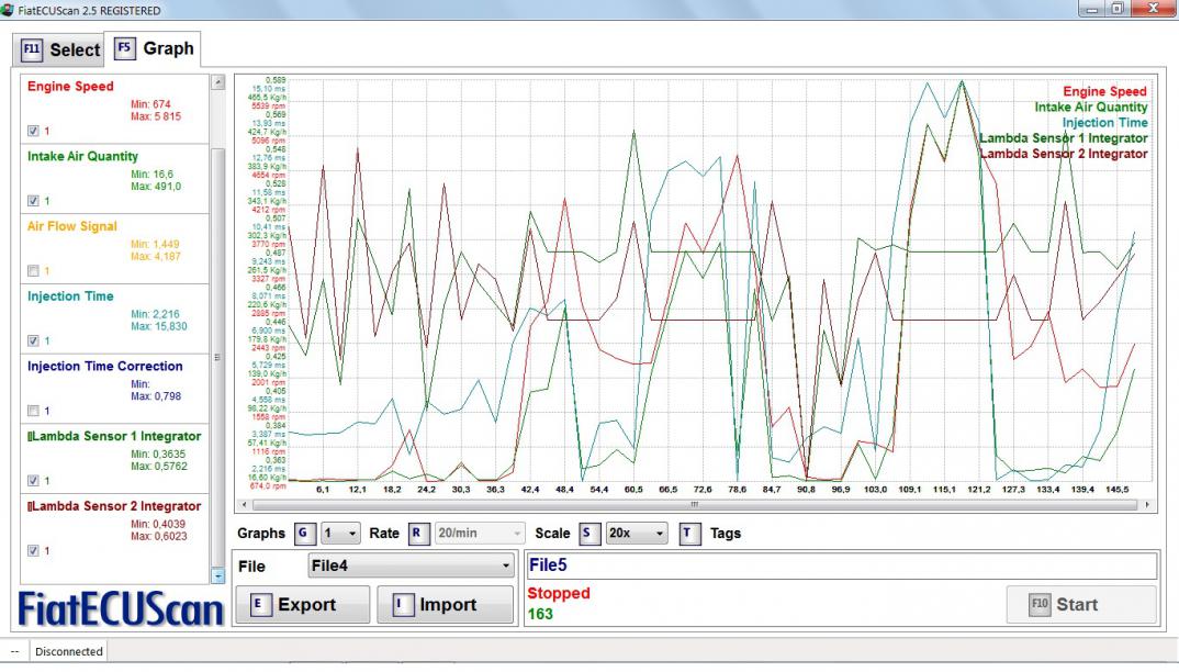

Auto bez rzadnych obciazen bez klimy,rozgrzany silnik obroty 830 i czas w granicach 4
Moze to byc przyczyna zamulenia i co w takim wypadku trzeba zrobic.
Wszystkie inne parametry w normie

A co z tymi moimi czasami wtrysków?
- bo to jest tak, proszę panowie jak macie alfadiaga i auto dobrze działa to pomierzcie parametry, będzie z tego baza danych.
- potem kolega przyjeżdza i pytanie, te moje 7,2 , potem 6.5 i na końcu po odłaczeniu klimatyzacji 4.5 msek, to dobrze.
- hm, raczej nie , ponieważ należy pomierzyć obroty, ilość powietrza, temperatury powietrza, silnika.
- jak są wyższe obroty to ciągnie więcej powietrza, czyli przepływomierz podaje pomiar podwyższony.
- nie znam dobrze ME 3.1 ale bazująć na M1.5.5 to czas wtrysku prawie wyłacznie zależy od ilości powietrza które mierzy przepływomierz, dane z sondy lambda są prawie nie brane pod uwagę.
- mnie w tych pomiarach selespeeeda bardziej dziwi jego temperatura, prawie ciągle 105 st C oraz ten czas wtrysku , ujemny -1.5 stopnia.
- wiadomo że przytakim opóznieniu silnik będzie się bardzo rozgrzewał i nie ma wtedy mocy.
- co widac zresztą po silniku 156 TS, po porannym rozruchu.
To ja może tylko dopisze w ramach wyjaśnienia że kolega Rymcyk ma zrąbany pierwszy bieg wiatraka a u mnie (1.8 TS z 3`ma lambdami) średni czas wtrysku na benzynie przy 90 C wynosi w okolicy 3,2 ms (z wyłączonymi wszelkimi odbiornikami prądu) a zaraz po odpaleniu na zimnym silniku cos kolo 5,7
