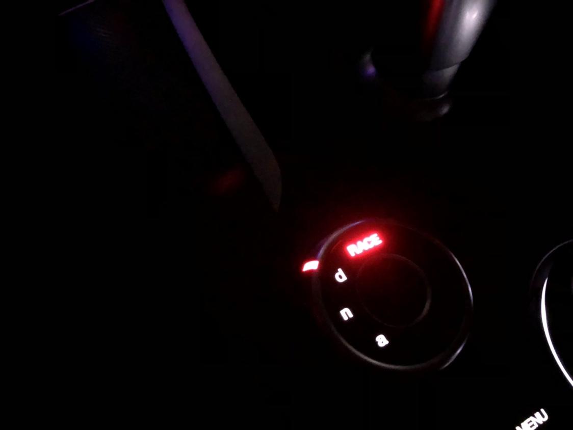

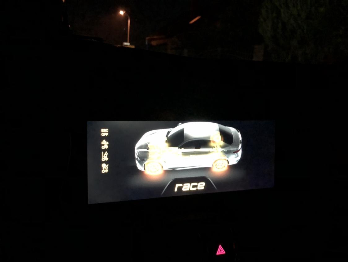

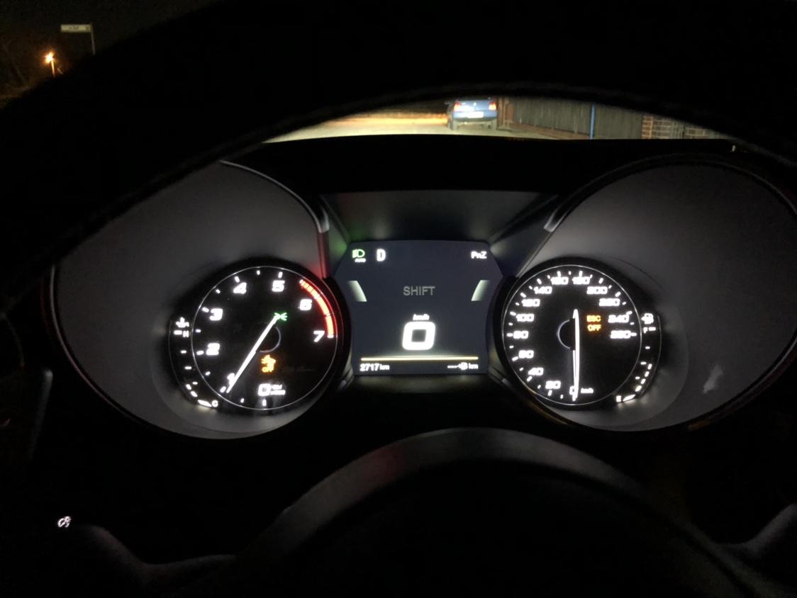

[MENTION=79678]kozak[/MENTION], [MENTION=20089]epsonix[/MENTION] - zrobiłem wszystko jak napisaliście - efekt bez zmian, RM wyłącza się po kilkunastu-kilkudziesięciu sekundach, przechodzi do N. Wstrzymuję się na razie z dalszymi pracami aż do zmiany przełącznika trybów.
Tak jak pisałem w #426 przełącznik (ten mechaniczny, nr części podany wyżej), dostępny od ręki w aso. Zmieniony tylko bajt 88. Po kilku restartach, usuwaniu błędów (co ciekawe, zmiany w proxi miałem już wcześniej a z błędami obudził się po wymianie przełącznika).
Race działa, dzik straszny się robi w tym trybie, trzeba go pilnować. Oprócz wyłączenia nianiek silnik i skrzynia zmienia charakterystykę. Nie wyłącza się. Manualna zmiana biegów nie hula ani z drążka ani manetek. Zegary zmieniane na wiekszy wyswietlacz, manetki oryginalnie, auto 2017.

Ja bym raczej obstawiał jakiś problem mechaniczny - któryś parametr przestaje trzymać (w race jednak jest to zauważalnie bardziej wysilone) i auto przechodzi awaryjnie w N. Sprawdź czy są jakieś błędy zapisane w kompie?
